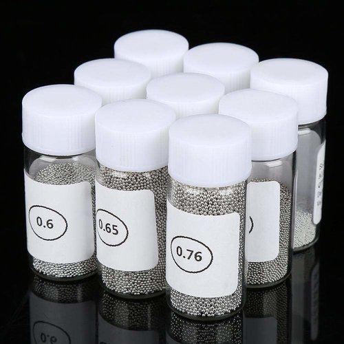

Per fare la prima parte del reballing vero e proprio si scalda il chip dopo aver messo le sfere con
la stazione IR (non necessariamente questa, e' solo per dare l'idea di cosa sia), con gli IR sia sopra che sotto, altrimenti succede come e' successo a te che volano via tutte.
Ovviamente bisogna scegliere anche le sfere di grandezza adeguata alle piazzuole sotto il chip
Solo dopo aver fatto la prima fase, rifuso tutte le sfere sul chip, ed averlo posizionato e fermato in posizione sulla scheda, puoi usare l'aria da sopra il chip mentre scaldi con IR o piano riscaldante da sotto la scheda (anche se avendo la stazione reballing, l'aria calda e' piu che altro un'aiuto, dato che hai comunque anche il riscaldatore IR superiore).
Non e' una procedura da 5 minuti, comunque, serve sia pazienza che fortuna (fortuna perche' in alcuni casi, anche se in pochi, tutti quei passaggi di scalda e raffredda rovinano il chip, per cui anche se tutto va a buon fine dal lato reballing e saldatura, poi alla fine comunque non funziona)
