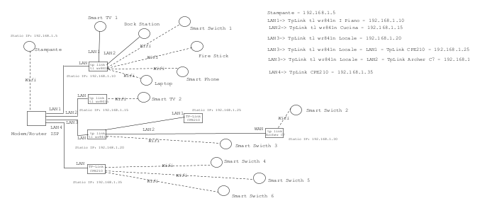

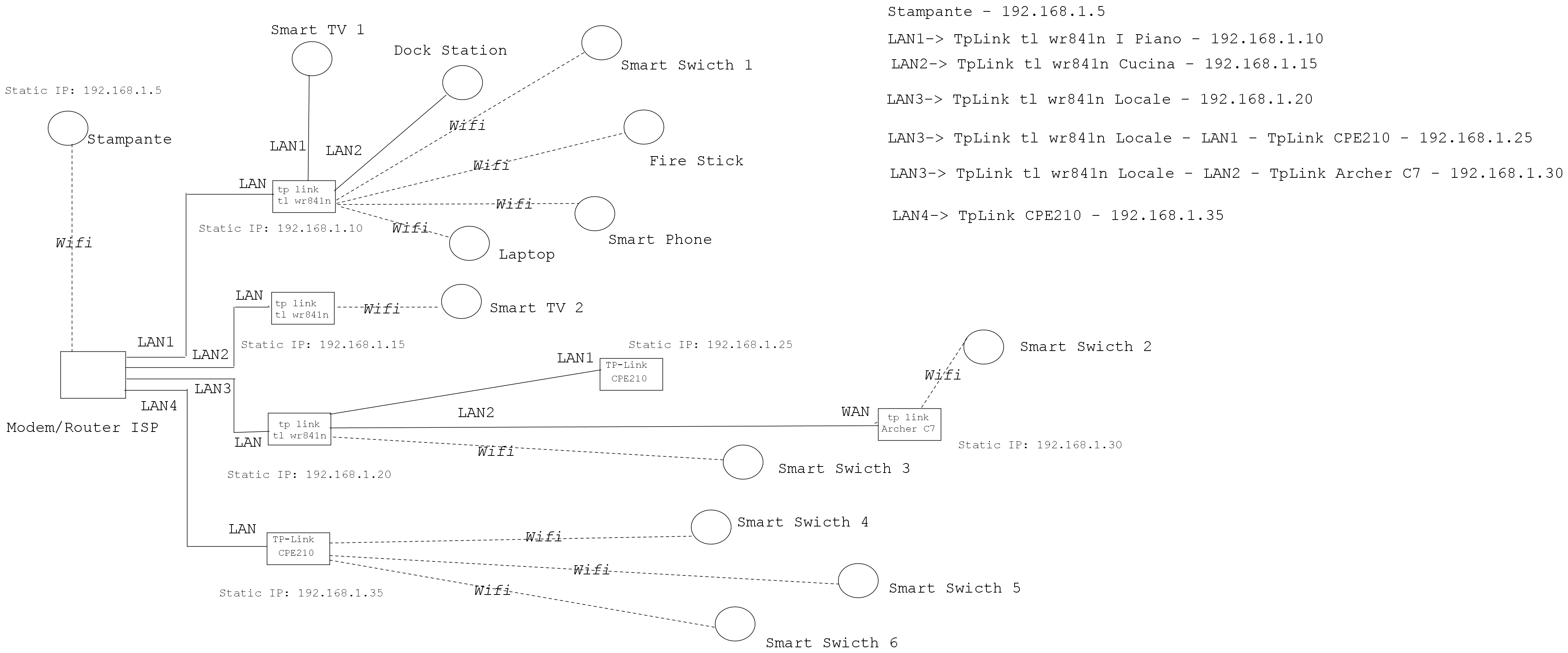

Detto questo provo come di seguito e poi vediamo:
Stampante - 192.168.105
LAN1-> TpLink tl wr841n I Piano - 192.168.110
LAN2-> TpLink tl wr841n Cucina - 192.168.115
LAN3-> TpLink tl wr841n Locale - 192.168.120
LAN3-> TpLink tl wr841n Locale - LAN1 - TpLink CPE210 - 192.168.125
LAN3-> TpLink tl wr841n Locale - LAN2 - TpLink Archer C7 - 192.168.130
LAN4-> TpLink CPE210 (bonsai) - 192.168.135
Nota: l'archer è un modem/router crea problemi come nodo intermedio.. forse si può usare come nodo terminale ma non credo...
Domanda: come IP statici posso usare numerazioni al di fuori dell'intervallo minimo e massimo di assegnazione del router ? Nel mio a caso 192.168.1.100 a 192.192.168.1.200 es. 192.168.1.10, 192.168.1.15

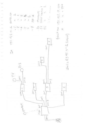

maxiteris ha scritto:Detto ciò e fallo so disegnino... anche solo per il primo accesso point
Volevo farlo oggi ma mi hanno trattenuto in ospedale, vedo di farlo nei prossimi giorni.
Dove ti scrivo LAN1 significa proprio la porta LAN1 (gialla) dell'apparecchio
è venuto male, ma rende l'idea, se serve più preciso te lo faccio a PC (ma devi darmi tempo)
Come vedi tutti gli IP sono della stessa rete (primi 3 byte uguali) e tutti i collegamenti vengono effettuati nelle porte RJ45 "Lan" Gialle.
Il tuo DHCP va configurato in modo che assegni gli IP da 192.168.0.100 a 192.168.0.200 e Gateway 192.168.0.1 (essendo un fascia bassa non credo che lo faccia impostare).
Ricapitolando:
Tutte le connessioni vanno eseguite nelle porte RJ45 "LAN" Gialle, i router e AP hanno IP fisso compreso tra 192.168.0.2 e 192.168.0.19 .
Stampante e Smart switch (i dispositivi, non di rete ,con IP fisso) hanno IP compreso tra 192.168.0.20 e 192.168.0.99.
Da 192.168.0.100 a 192.168.0.200 vengono assegnati in automatico dal DCHP
I restanti sono liberi.
Ricapitolando:

La mia rete LAN attuale è quella che vedete in basso:
Funziona molto bene, è veloce, ho accesso a tutti dispositivi, stampo da qualsiasi accesso alla rete e a distanza 80 m dal modem/router del ISP via cavo ho l'intera banda fornita in WIFI come ovvio scende un po.
