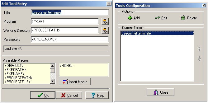

Il "problema" non è del devC++ ma di windows che chiude una finestra console al termine della sua esecuzione ;)

fairyvilje ha scritto:Il "problema" non è del devC++ ma di windows che chiude una finestra console al termine della sua esecuzione ;)
... ma usare un run cmd come ho consigliato in [8] spaventa così tanto? :-)

[34] Re: info linguaggio C
Messaggioda Foto Utentephylum » 25 ago 2012, 12:08
mmm...
Codice: Seleziona tutto
Windows Registry Editor Version 5.00
[HKEY_CLASSES_ROOT\exefile\shell\prompt]
@="Apri in un terminale"
[HKEY_CLASSES_ROOT\exefile\shell\prompt\command]
@="cmd /T:df /K \"%1\" %*"
Risultato:
Oppure da DevCpp->Tools
Risultato:
