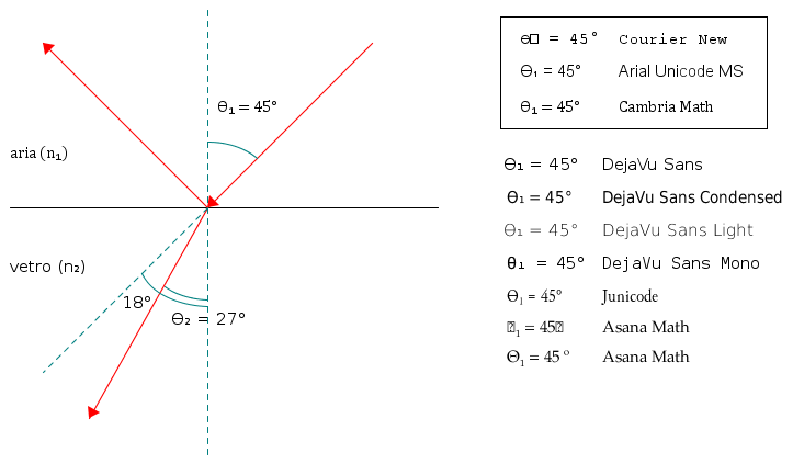

Ho provato a scaricare un po' di font liberi e testarli in FDJ, tralasciando quelli che non sono completi nei simboli matematici, pedici e apici (che sarebbero quelli che idealmente verrebbero utilizzati) su un disegno del forum di Foto UtenteDirtyDeeds:
Mi ha incuriosito l'Asana Math, un ttf che pare, creato per LaTex. Il problema è che non "risponde" al codice unicode, ma deve essere editato diversamente #-o .
Faccio una segnalazione a Foto Utentewebmaster, Foto Utenteadmin e Foto UtenteDarwinNE: se ci sono dei simboli speciali in un disegno nel forum, il sorgente non li restituisce correttamente.

elettrodomus ha scritto:Mi ha incuriosito l'Asana Math, un ttf che pare, creato per LaTex. Il problema è che non "risponde" al codice unicode, ma deve essere editato diversamente
Purtroppo non conosco abbastanza i dettagli interni di LaTeX per essere sicuro di non dire castronerie, ma, se non ho capito male, LaTeX non supporta in modo nativo la codifica unicode, per cui certi font specifici potrebbero essere codificati in tutt'altra maniera. Chi sa questi dettagli sono i "TeX gurus" del newsgroup comp.text.tex.

Sì, ci sono delle implementazioni di TeX che supportano unicode in modo nativo: una è XeTeX, l'altra (credo) LuaTeX. L'implementazione più comune, pdfLaTeX, però non lo supporta. Se il testo è salvato con codifica utf-8, è necessario usare il package inputenc, che trasforma i caratteri utf-8 in caratteri LaTeX. Maggiori dettagli si possono trovare nel manuale del package inputenc.
Da quello che ho capito l'Asana math è una font di tipo OpenType: non so però che cosa ciò implichi dal punto di vista della codifica che diceva Foto Utenteelettrodomus.

Oddio, io ho scaricato e installato la versione ttf, di Asana Math. Per quel che riguarda l'Unicode, io ho capito che vi sono dei codici per i quali indipendentemente dal font usato, dovrebbero dare un simbolo preciso, codificato appunto Uni. con le prove che ho fatto, ho notato che Asana Math si è comportata non conformemente agli altri, come si vede (erano dei copia-incolla, a cui cambiavo poi il font). Non che la theta non ci sia, ma non (da quello che capisco) corrisponde al codice degli altri.
