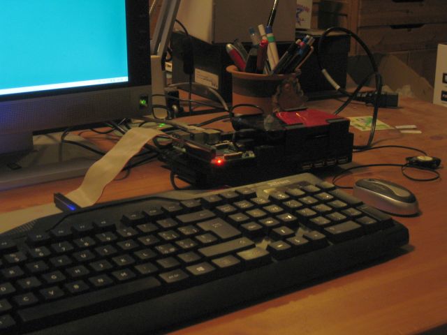

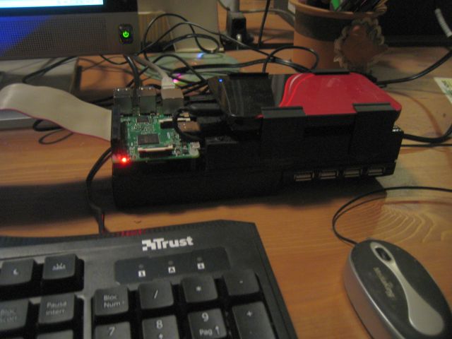

Ed ecco finalmente il RasPI montato su un supporto in compensato ed alimentato da un singolo alimentatore che alimenta anche l'HUB USB a 7 porte (una per HD, una per tatiera, una per mouse e quattro disponibili sul davanti). Ho anche fissato il convertitore HDMI-VGA in modo da avere nella parte posteriore le 3 USB del Raspi, il connettore VGA, l'uscita audio prelevata dal convertitore, mentre rimane libera tutta la parte interessante e cioè i connettori sulla scheda ed il connettore a 40pin dove collegare le basette sperimentali.
Ora è un vero e proprio mini PC.
