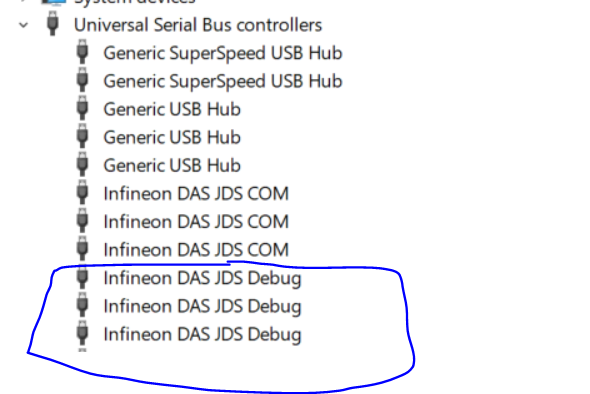

Messaggioda Foto Utenteinuyasha84 » 23 set 2021, 16:54
ciao a tutti, ripesco la discussione perché dovrei realizzare qualcosa di simile. Nello specifico ho tre porte USB con lo stesso nome (foto in allegato) e vorrei, per ogni esecuzione dello script, disabilitarne due alla volta a mia scelta.
Ho iniziato a dare uno sguardo al DevCon ma ho un dubbio.... come faccio a discriminarle?
Grazie per l'aiuto
