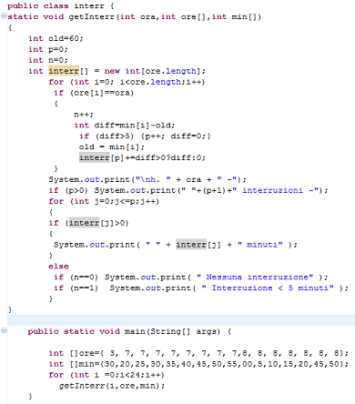

Ciao a tutti. ho un problema a scrivere il codice di Matlab per
l'elaborazione di dati acquisiti. Ho 2 vettori da gestire
Siego un po' meglio
ho un vettore
ore=[3 7 7 7 7 7 7 7 7 8 8 8 8 8 8 8 14 14 14 14 14 14 14 14 14 14 15 15]
Questo vettore ore indica a che ora il dato acquisito supera una soglia
massima (ad esempio 3 indica che dopo 3 ore da inizio acquisizione c'è
un superamento soglia)
minuti=[30 20 25 30 35 40 45 50 55 0 5 10 15 20 45 50 10 15 20 25 30 35 40 45 50 55 0 5]
Analogamente c'è il vettore dei minuti che ha stessa dimensione di
quello delle ore.
Quindi ad esempio a 3 ore 30 minuti primo superamento 7 ore 20 minuti
secondo superamento 7 ore 25 minuti il terzo e cosi via....
Il mio problema è che una volta esporato questi valori in un file .txt
con il seguente formato
3 ore 30 minuti
7 ore 20 minuti
7 ore 25 minuti
7 ore 30 minuti
e cosi via fino alla fine.
poi alla fine del testo mi servirebbe ancora un testo ( e qui vengono
le mie difficoltà)
ora 1 nessuna interruzione
ora 2 nessuna interruzione
ora 3 una inerruzione < 5 minuti
ora 4 nessuna interruzione
ora 5 nessuna interruzione
ora 6 nessuna interruzione
ora 7 una interruzione > 5minuti (30 minuti)
ora8 due interruzioni > 5 minuti (20 minuti 5 minuti)
e cosi via....spero di essere stato un po' chiaro nello spiegare. Chi mi
può dare una mano?

(il codice è in java ^^ -> perché l'obiettivo è illustrare un possibile metodo per affrontare il problema non servire la cena ;P)

Messaggioda Foto Utentephylum » 6 gen 2010, 22:18
esagerato ^^
comunque la traduzione è "qualcosa" come
Codice: Seleziona tutto
for ora=<tutte le ore che voglio controllare>
<iniz. variabili varie>
for i=0:size(ore)-1
if ore(i)==ora
n++
differenza=minuti(i)-old
if differenza>5
p++
differenza=0
end
old=minuti(i)
if differenza > 0
interr(p)=interr(p)+differenza
end
fprint <parte1>
if p>0 fprint <parte2>
for j=0:,,, etc. etc. etc
end // del primo for
