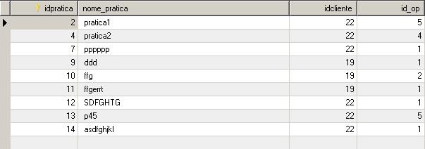

Dovrei realizzare una query per estrarre informazioni sulle pratiche presenti nel db.
Ho una tabella contenente il nome delle pratiche con l' id del cliente a cui si riferisce e l' id dell' operatore che ha effettuato l' inserimento (come in figura).
Altre 2 tabelle associano una l' id_operatore(pr. key) al nome_operatore, l' altra l' id_cliente(pr. key) al nome_cliente.
La query dovrebbe restituirmi una tabella con l' elenco delle pratiche presenti, visualizzando per ciascuna nome_cliente e nome dell' operatore che ne ha effettuato l' inserimento.

Insomma, devi fare una JOIN:

Non so i nomi delle tue tabelle, però dovrai fare qualcosa di questo tipo:
http://dev.mysql.com/doc/refman/5.0/en/join.html
- Codice: Seleziona tutto
SELECT nome_pratica, nome_cliente, nome_operatore
FROM tabella_pratiche
INNER JOIN tabella_clienti
ON tabella_pratiche.idcliente=tabella_clienti.idcliente
INNER JOIN tabella_operatori
ON tabella_pratiche.id_op=tabella_operatori.id_op
Questa è la query modificata con i nomi delle mie tabelle:
Mi restituisce una tabella con solo le 3 pratiche che hanno idcliente=19
SELECT nome_pratica, nome, nome_op
FROM pratica
INNER JOIN schedacliente
ON pratica.idcliente=schedacliente.idcliente
INNER JOIN anag_operatori
ON pratica.id_op=anag_operatori.id_op;

Provo a scrivere 2 righe semplici.
Nell'ipotesi che la tabella si chiami anag_operatori e che tu voglia estrarre lo username dei due operatori, scriverei così:
select a.username, b.username
from anag_operatori as a
left join anag_operatori as b
on b.id_op=a.id_op_perm
E' quanto cerchi?

Attualmente sto utilizzando questa query:
FROM pratica
La tabella pratica contiene;
id_pratica come chiave primaria,
nome_pratica
id_operatore
id_cliente
La query che sto usando mi fornisce una tabella con l' elenco delle pratiche presenti mostrandomi anzichè id_operatore e id_cliente, nome operatore e nome cliente.
poiché un operatore può avere un superiore (anch' egli operatore) e necessario mostrarlo nella tabella.
Per quanto riguarda gli operatori ho due tabelle una contenente i dati anagrafici e l' altra contenente i dati per il login.
In quest' ultima ho aggiunto una colonna id_op_perm che conterrebbe l' id dell' operatore superiore.
Adesso dovrei modificare quella stessa query in modo da avere accanto al nome dell' operatore l' id dell' operatore superiore (almeno per il momento).
La join dovrà quindi essere integrata nella query esistente.
Grazie.

Non so come si chiami la tabella che contiene il id_op_per (ossia la tabella per il login), immagino non sia la anag_operatori, quindi la chiamo login.
Proverei in questo modo:
O non ho capito la struttura?
SELECT nome_pratica, nome, nome_op, id_op_perm
FROM pratica
INNER JOIN login
ON login.id_op=anag_operatori.id_op;
