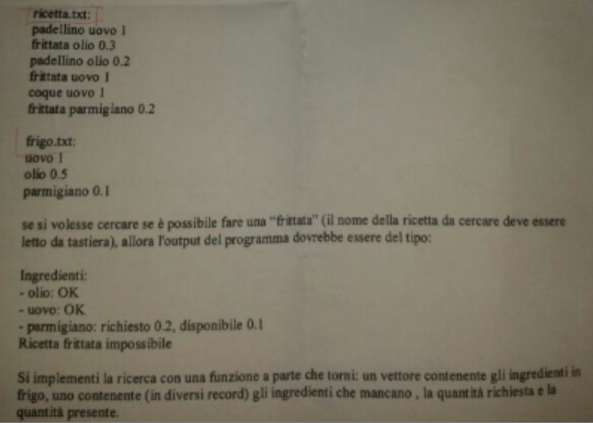

Salve a tutti , ho un problema con questo esercizio in C :
Si vuole realizzare una versione elettronica di un ricettario.
Il programma deve identificare queli sono le ricette cucinabili dato il conenuto del frigo.
Il programma accede a due file :
1) un file di testo (ricetta.txt) contenente tutti gli ingredienti per tutte le ricette secondo il seguente formato .
_ogni riga è nella forma : ricetta ingrediente quantita'
_ricetta è una stringa (max 20 caratteri)che indica il nome della ricetta
_ingrediente è una stringa (max 20 caratteri)che indica il nome dell ingrediente
_quantita' è un numero reale che indica la quantita' di tale ingrediente nella ricetta corrispondente
_sia ingrediente sia ricetta sono ripetuti piu' volte ma sempre in associazione a ricette o ingredienti diversi
2)un file di testo (frigo.txt) che rappresenta il contenuto del frigo in questo formato :
_ogni riga è nella forma : ingrediente quantita'
_ingrediente corrisponde ad uno degli ingredienti presenti nel file delle ricette
_quantita' è un numero che indica la quantita' di tale ingrediente nel frigo
_ogni ingrediente è presente una sola volta in questo file
_non è noto a priori il numero di righe del file né l ordine.
Il programma legge da tastiera il nome del file contenente la disponibilita' del frigorifero ed il nome di una ricetta e deve fornire in output l elenco degli ingredienti della ricetta (con l indicazione se è disponibile o meno e l indicazione finale se la ricetta puo' essere preparata.
La mia soluzione è questa qui , mi dite se per voi va bene o c è qualcosa che non va ?

ho inserito nel file in allegato i dati relativi ai file richiesti.
Grazie ancora

unsigned char NumeroIngredienti;
unsigned char ElementiComposizione;
unsigned char CaricaRicette(char *nomefile)
  FILE *file;
  unsigned char num_ric;
  char riga[MAX_RIGA_LEN];
  num_ric = 0;
  file = fopen(nomefile, "r");
  if(file != NULL)
    while(fgets(riga, MAX_RIGA_LEN, file) != NULL)
      sscanf(riga, "%s %s %f", Ricette[num_ric].nome, Ricette[num_ric].ingrediente, &Ricette[num_ric].quantita);
      num_ric++;
    fclose(file);
  return(num_ric);
unsigned char CaricaFrigo(char *nomefile)
  FILE *file;
  unsigned char num_ing;
  num_ing = 0;
  if(file != NULL)
      sscanf(riga, "%s %f", Frigo[num_ing].nome, &Frigo[num_ing].quantita);
      num_ing++;
    fclose(file);
  return(num_ing);
void ComponiPreparato(char *nome_ricetta)
  unsigned char i;
  unsigned char j;
  ElementiComposizione = 0;
  for(i = 0; i < NumeroRicette; i++)
    if(strcmp(Ricette[i].nome, nome_ricetta) == 0)
      strcpy(Preparato[ElementiComposizione].nome_ingrediente,Ricette[i].ingrediente);
      Preparato[ElementiComposizione].richiesta = Ricette[i].quantita;
      Preparato[ElementiComposizione].disponibilita = 0;
      for(j = 0; j < NumeroIngredienti; j++)
        if(strcmp(Preparato[ElementiComposizione].nome_ingrediente,Frigo[j].nome) == 0)
          Preparato[ElementiComposizione].disponibilita = Frigo[j].quantita;
      ElementiComposizione++;
int main()
  char nome_file_frigo[MAX_NAME_LEN];
  char nome_ricetta[MAX_NAME_LEN];
  char esito[MAX_NAME_LEN];
  unsigned char i;
  NumeroRicette = 0;
  NumeroIngredienti = 0;
  printf("Inserisci il nome del file che contiene la disponibilità del frigo\n");
  printf("e il nome della ricetta che desideri preparare:\n");
  scanf("%s %s", nome_file_frigo, nome_ricetta);
  NumeroRicette = CaricaRicette(NOME_FILE_RICETTE);
  NumeroIngredienti = CaricaFrigo(nome_file_frigo);
  ComponiPreparato(nome_ricetta);
  if(NumeroRicette != 0 && NumeroIngredienti != 0)
    printf("Per preparare \"%s\" servono i seguenti ingredienti:\n", nome_ricetta);
    for(i = 0; i < ElementiComposizione; i++)
      if(Preparato[i].richiesta <= Preparato[i].disponibilita)
        strcpy(esito, "DISPONIBILE");
      else
        strcpy(esito, "MANCANTE");
      printf("%s %f %s\n", Preparato[i].nome_ingrediente, Preparato[i].richiesta, esito);
  else
    printf("Ricette o Frigorifero mancanti!\n");
  return 0;
