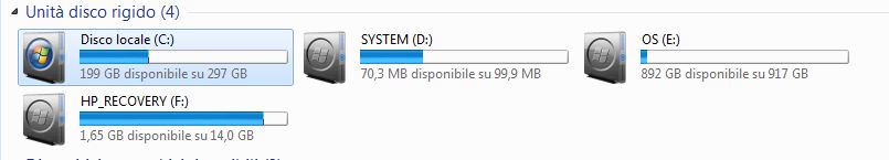

Monta l'HDD "nuovo" come secondo disco e collego il disco con già il sistema operativo tanto per farmi un idea più chiara di cos'ho per le mani.
Avvio il sistema e attendo con ansia di entrare in "Esplora risorse".
Apro risorse del computer e vedo il disco già partizionato in 3
E' una nuova moda partizionare i dischi o il ragazzo nuovo ha preso il primo che gli è capitato sotto mano?
A me sembra di più la seconda tra l'altro il sigillo era già aperto. Voi che ne pensate? vi è mai capitato?

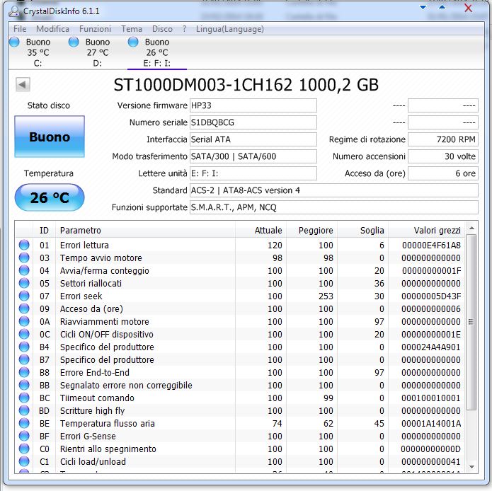

Secondo me conviene a tutti che lo riporti, magari per il rivenditore non era un hard disk da vendere ma quello di un computer in riparazione e il ragazzo nuovo ha fatto un casino, e per te è un disco vecchio che potrebbe già avere un'usura considerevole.
Quest'ultima la puoi indicativamente quantificare verificando i parametri S.M.A.R.T

Concordo ragazzi, suggerisco al nostro amico l'utility per vedere quante ore e quante volte è stato avviato l'hdd: http://crystalmark.info/software/Crysta ... dex-e.html
Non so che sistema vuoi tu ma io ti suggerirei di passare a un SSD, il prezzo al GB è più alto, ma ne vale veramente la pena.

Messaggioda Foto UtenteZG84 » 23 feb 2014, 20:21
Beh se i dati sono giusti non mi sembra tanto vecchio considerando che due tre accensioni le ho fatte io e anche un'ora l'ha passata con me se non due

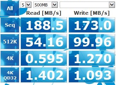

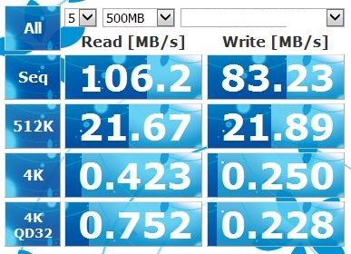

Umm, speriamo che questi 7200.14 non avranno problemi come i 7200.11/7200.12, di bello sembra che sia un monopiatto...negli ultimi anni mi fido di più di WD.
Foto UtenteZG84 visto che ci sei ti andrebbe di provare CrystalDiskMark così vediamo le sue prestazioni? bastano un paio di cicli a 500 MB.

Messaggioda Foto UtenteZG84 » 23 feb 2014, 21:22
antonyb ha scritto:speriamo che questi 7200.14 non avranno problemi come i 7200.11/7200.12, di bello sembra che sia un monopiatto...negli ultimi anni mi fido di più di WD.
?% :shock: :shock: eh? Che significa?
Dalle dimensioni direi che è un mono piatto...è molto sottile.

Messaggioda Foto UtenteZG84 » 23 feb 2014, 21:49
Uno dei due è un WD (multidisco) l'altro è il segate (probabilmente 1 disco)...io ho fatto le prove ma mi devi spiegare che prove ha fatto è qual è il migliore tra i due (anche se penso di averlo capito :mrgreen: ) ;-)
