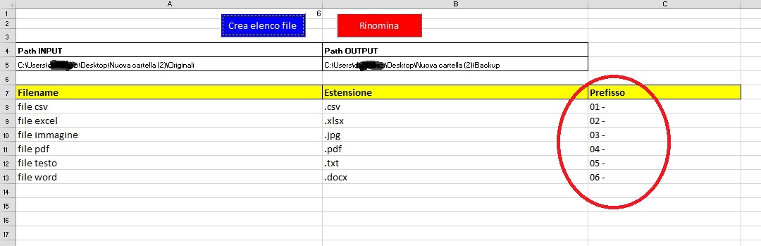

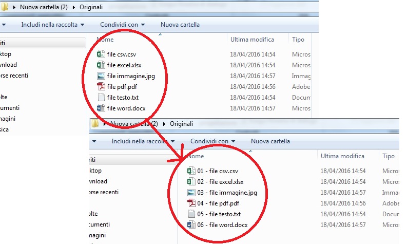

[7] Re: Programma per ricerca di file
Messaggioda Foto Utentebalduzz » 18 apr 2016, 15:35
Ciao Foto Utenteslashino
ho buttato giù una cosa spartana con excel per farti vedere cosa si può fare (allego qui sotto file .zip)
C'è una cartella "Prova_excel" con all'interno la cartella "Originali" e il file excel "Excel_file_manager.xlsx". Apri il file excel e abilita le macro.
Questo "programma" fa:
PULSANTE BLU:
1) crea backup cartella di file da rinominare
2) carica nel foglio excel l'elenco dei file
- una volta caricati i nomi si può compilare la colonna "prefissi" con quello che si vuole aggiungere davanti al nome file
PULSANTE ROSSO:
1) rinomina i file nella cartella "Originali" aggiungendo il prefisso che si trova nella colonna prefissi
E' un esempio e l'ho fatto modificando pezzi di codice che avevo già quindi non guardare troppo ai nomi delle variabili nel codice VBA e alla "pulizia" del codice stesso
E' un punto di partenza per fare quello che ti serve se ti può interessare questa strada!
