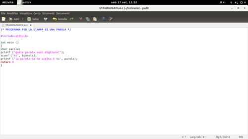

ciao a tutti,
ho iniziato da poco a studiare il linguaggio di programmazione C ed avrei progettato un mini programma che "dovrebbe" dapprima chiedere qual è la parola che si vuole stampare a video, l'utente digita la parola, il sistema la acquisisce e la restituisce a video con la frase "la frase da te scelta è.........".
Il programma l'ho chiamato stampaParola, è stato compilato da gcc, però se da Terminale digito "stampaParola" appare la scritta "comando non trovato" anche se l'eseguibile è regolarmente presente.....sicuramente c'è qualcosa di sbagliato e se il compilatore non mi ha dato nessun warning non dovrebbe trattarsi di errore di sintassi, bensì di errore logico, per il quale occorrerebbe un debugger...che io ancora non ho perché non so qual è il migliore fra di essi per un principiante come me.
Potreste cortesemente dare un'occhiata al programmino dicendomi se e dove c'è qualche errore....e...già che ci siete :mrgreen: ...il debugger migliore per un principiante qual è?....grazie infinite O_/

non hai dichiarato int il main e non hai chiuso con return 0

Sull'ambiente gcc purtroppo non so aiutarti ma passatemi l'osservazione secondaria, nulla risolve del quesito attuale Sbaglio io o il carattere di formattazione è sbagliato %s (string) non %c (carattere)
huyol hai cercato il file .exe nella directory di output del progetto? Controlla la data e verifica sia coerente con la tua compilazione.

Messaggioda Foto Utentehuyol » 17 set 2016, 11:57
ragazzi, prima di tutto grazie infinite....ho effettuato le correzioni suggeritomi da MassimoB e da luxinterior, però il compilatore mi dà sempre errore....
però ho pensato una cosa....non è che devo dichiarare la variabile parola come array, considerato che la variabile parola non è composta da un solo carattere, ma può essere composta da n caratteri?

Messaggioda Foto UtenteMassimoB » 17 set 2016, 12:00
Vero mi era sfuggito.
C' era anche un errore nel comando di stampa.
Mi ero fermato agli errori più grossolani
Ho corretto il codice come deve essere

Hai sbagliato qui
Codice: Seleziona tutto
printf ("la parola da te scelta è: %s\n", &parola);
&parola non parola
Oltre al ;

Messaggioda Foto Utentehuyol » 17 set 2016, 12:17
/* PROGRAMMA PER LA STAMPA DI UNA PAROLA */
#include<stdio.h>
int main ()
char parola;
printf ("quale parola vuoi digitare?");
scanf ("%s", &parola);
printf ("la parola da te scelta è %s\n", &parola);
return 0;
franco@HP-15-Notebook-PC:~/Scrivania$ gcc STAMPAPAROLA.c -o stampaParola
franco@HP-15-Notebook-PC:~/Scrivania$ stampaParola
stampaParola: comando non trovato
ci deve essere una limaturina da fare ancora.......posso mettere char parola[15] lasciando inalterato il resto?

Messaggioda Foto UtenteMassimoB » 17 set 2016, 12:29
Il codice così come è è giusto
Prova a compilarlo così
gcc -o stampaParola  STAMPAPAROLA.c
