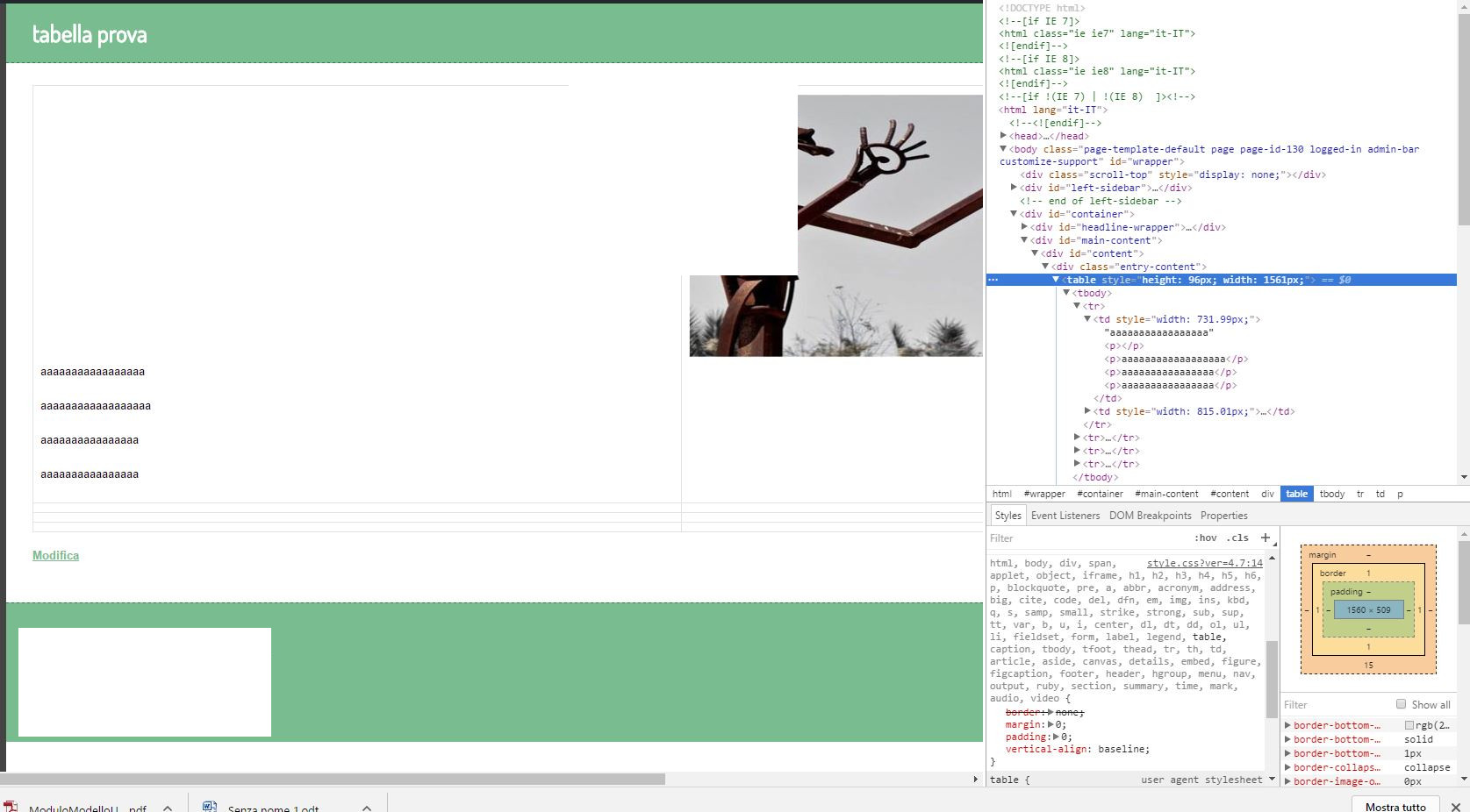

[3] Re: Wordpress

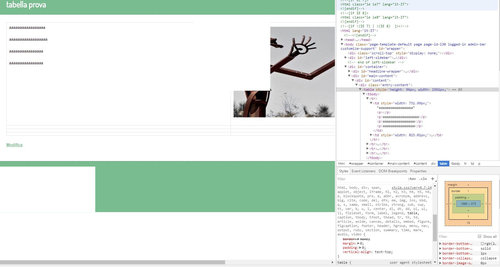

Ho provato a modificare il file in locale da "aspetto - editor" ma non mi funziona.
Praticamente nella pagina ho inserito una tabella con due colonne, nella colonna sinistra ho messo il testo e nella colonna destra le immagini.
Ma appeno inserisco le immagini, mi sposta il testo nella colonna accanto mettendomelo allineato sotto l'immagine.
Praticamente, tramite ispeziona elemento, ho capito che è per il tag "vertical-align" che è impostato su "baseline".
E non avendo nozioni di informatica non riesco a modificarlo nell'editor o nel modello di customizzazione del template. Sai per caso aiutarmi? il template è "MaryAnne"

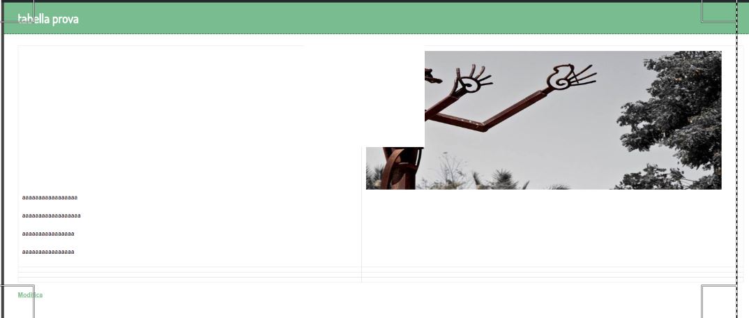

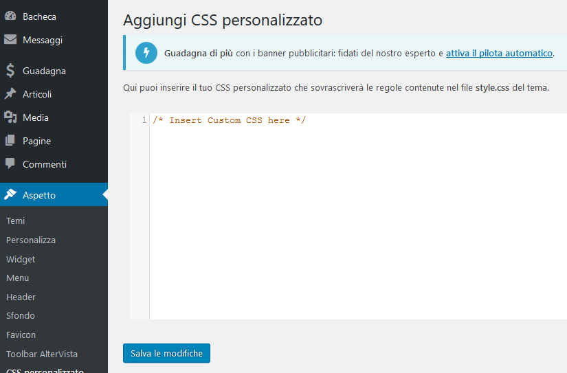

[6] Re: Wordpress
No il sito lo sto facendo in locale.
Mi serve capire quale è la forma di scrittura da usare per far si che in una tabella , quando inserisco il testo non me lo sposti come nell'immagine (tabella 1) in allegato.

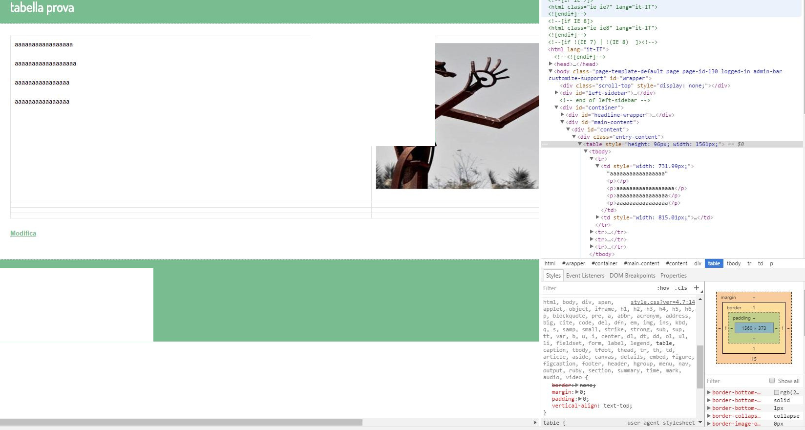

Se faccio ispeziona elemento si vede (tabella 2 allegata) che "vertical-alig" è impostato "baseline".

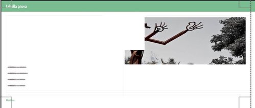

Se invece nell'ispeziona elemento (tabella 3 allegata) il "vertical-alig" lo imposto come text-top, il tutto funziona.
Pero' non riesco a modificare l'editor del template. Non so come dargli queste istruzioni.

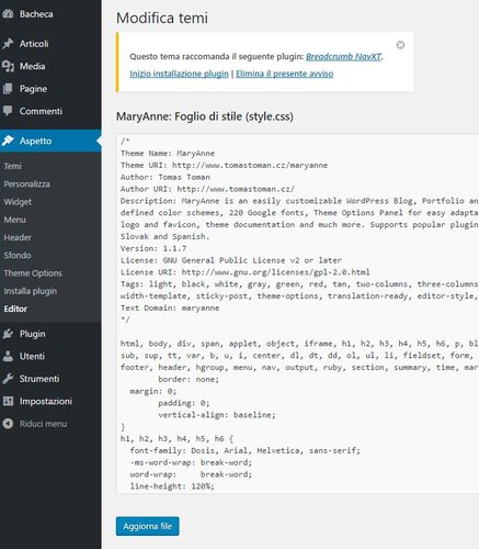

per modificare l'editor posso o andare su "aspetto - Editor" (immagine Editor allegata al prossimo post) e appare il file css di tutto il template.

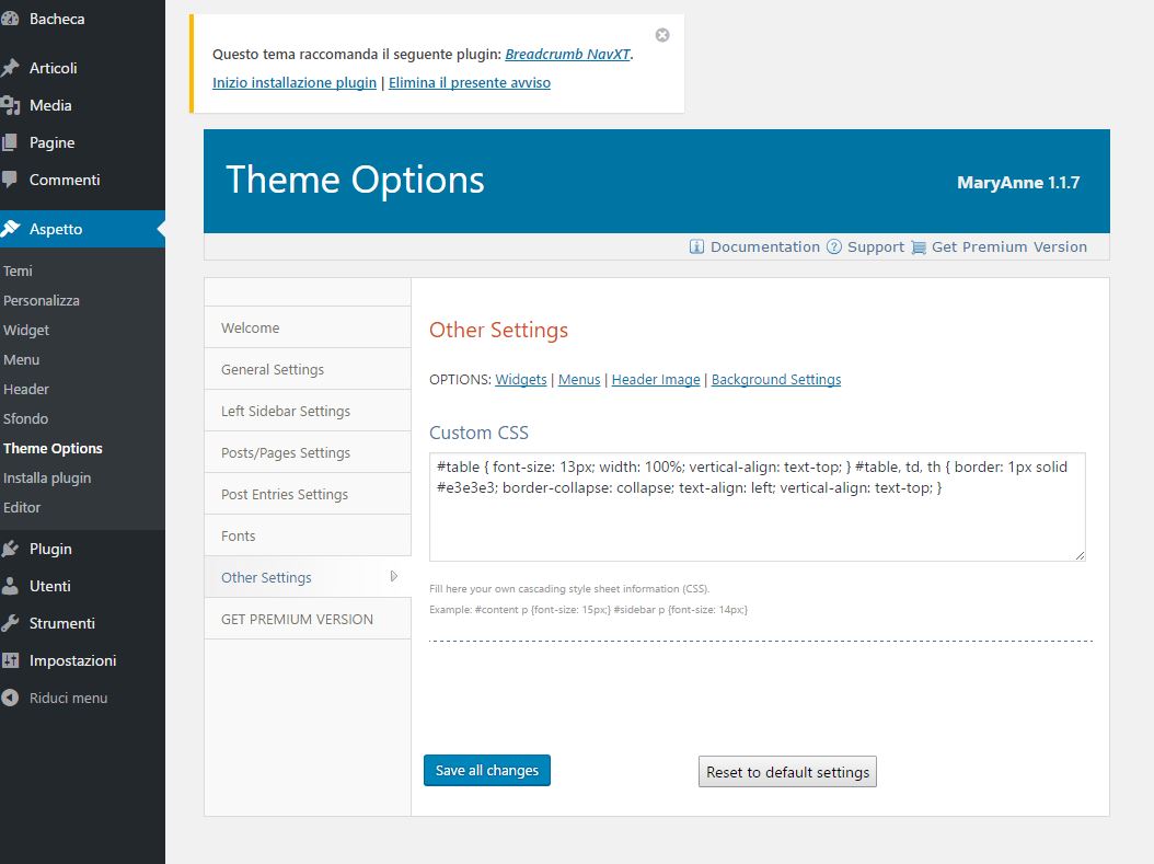

Oppure andare su (immagine tema allegata al prossimo post) " aspetto - theme option - other settings" e li c'è un posto dove mettere le modifiche custom.
Pero' non so come scrivere i comandi.

[8] Re: Wordpress
credo di aver capito la domanda che è la parte più difficile della risoluzione del problema
il codice non è #table bla bla bla ma
TABLE è un elemento e ci accedi con un element selector
#qcs è un id selector vuol dire che stai toccando qualcosa che ha ID qcs
!important dice che il capo sei tu e le regole prima non contano più ne metti più sei importante
se riguarda tutte le tabelle del sito, se devi farlo solo in una specifica pagina le cose cambiano leggermente
se invece come dicevo prima il bug è solo quando editi, nel senso che nell'editor la pagina ha un aspetto e quella live è diversa il discorso cambia
- Codice: Seleziona tutto
TABLE
vertical-align: text-top !important !important;
