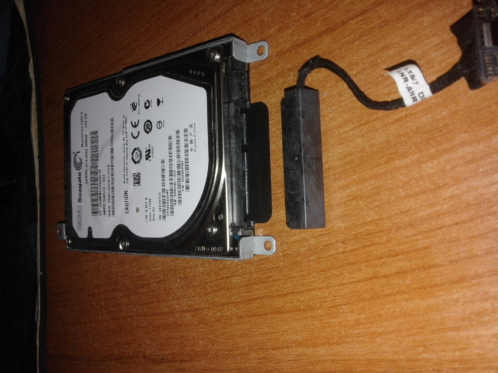

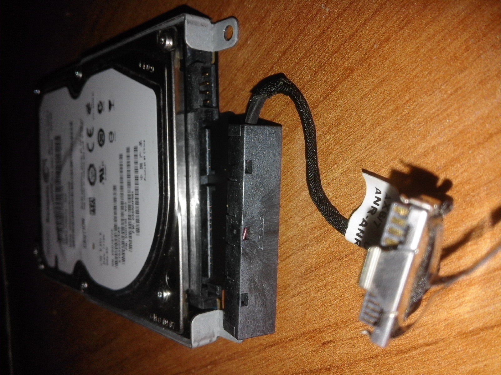

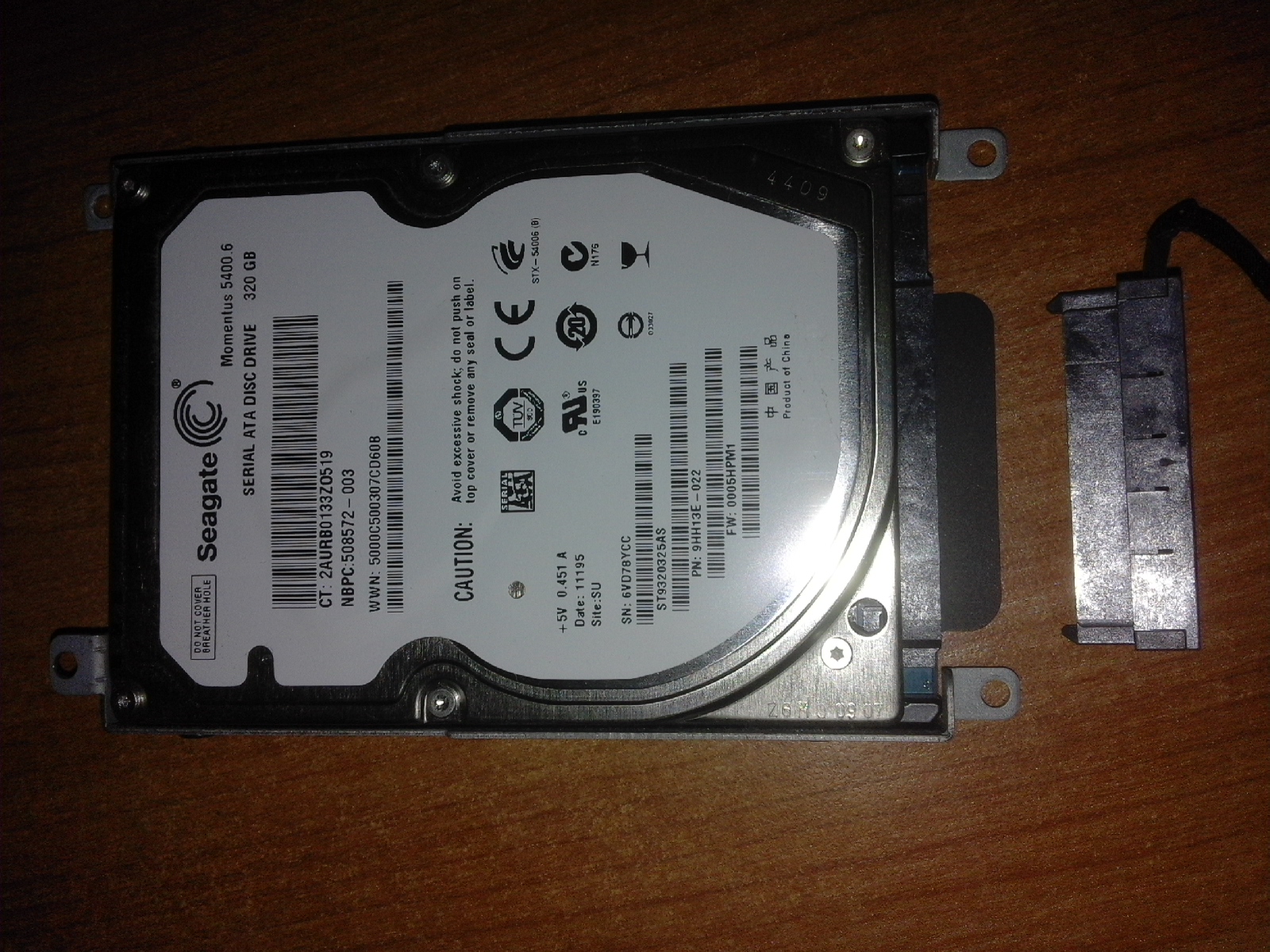

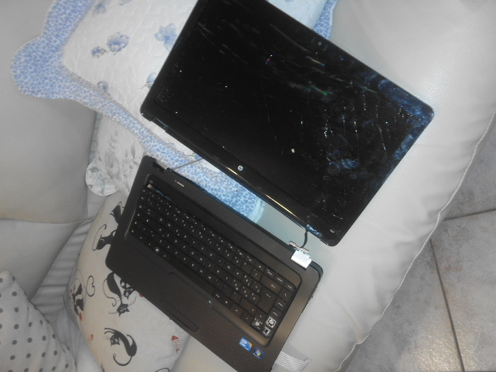

salve a tutti ,spero di scrivere nel reparto giusto:la situazione e' questa il PC portatile distrutto e dentro l'hard disc vi sono le immagini di una mia amica ho provato a cercare in rete una soluzione ,ma sono a digiuno di nozione sui connettori del computer.Dovrei estrarre i dati dall'hard disc in foto, che allego , magari aiutarmi con questo PC fisso pero' non so esattamente cosa devo usare per trasferire i dati dall'hard disc .Mi potete aiutare?

La sezione non è proprio quella giusta, sarebbe meglio questa. Comunque:

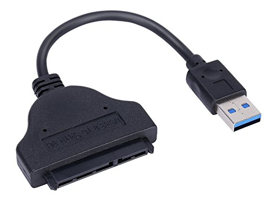

Puoi utilizzare un convertitore da SATA a USB come questo:
Convertitore SATA - USB.
10 euro circa su Amazon.
Lo colleghi semplicemente ad una porta USB del computer.
Se il disco non è guasto, il tuo sistema operativo lo vedrà automaticamente come una nuova unità disco, attribuendogli una lettera libera (D, E, F ...), dopo di che potrai copiare sul PC desktop i dati che ti interessano.

ciao ,in questa maniera si trasformerebbe come un hard disc esterno?

Non seguire tutorial su internet per queste cose. Non collegare l'hard disk al computer. Scarica Knoppix e crea un USB avviabile di questa distribuzione. Una volta avviato Knoppix Live in modalità forense (read-only) effettua una copia dell'hard disk della tua amica usando DD e scollega l'hard disk. Poi usa scalpel e gli altri tool sulla copia appena creata. Se non sai fare nulla di quanto detto, lascia perdere e non improvvisarti: rivolgiti a dei professionisti!

mauro12 ha scritto:portero',l'hard disc a qualche negozio di computer per vedere se riescono a tirare fuori i dati
I negozi di computer vendono i computer. Dubito che tentino di fare qualcosa di diverso da quello che ti ho proposto io. Consiglierei piuttosto di rivolgersi ad un amico esperto, che potrà "dare un'occhiata" al disco per vedere se è accessibile, senza toccare nulla in caso di problemi. Qualora si riscontrasse l'impossibilità di accedere, allora sarà il caso di creare un'immagine clonata del disco e lavorare su quella, come ti è stato suggerito di fare.
Un intervento effettuato da professionisti (quelli veri, che non trovi nei negozi di computer) costa un sacco di soldi, giustificabile solo dall'importanza che hanno i dati da recuperare.

Se il problema è del PC e non del disco, Docking Station e vivi felice oppure installalo come disco secondario in un PC e lo leggi, e vivi ancora felice.
Se invece il problema è sul disco le cose cambiano, ma prima di parlarne sentiamo cosa dice l' OP

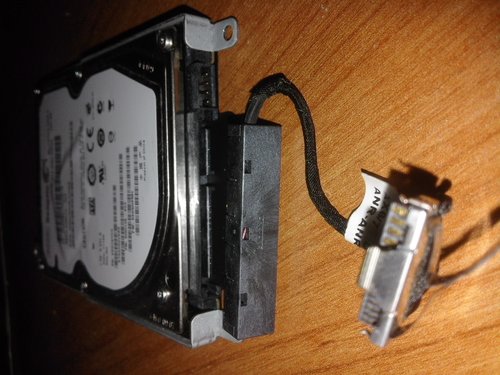

Se siamo allo stadio dei "fascicoli settimanali", dubito che si riesca a recuperare qualcosa con sistema "da smanettone", anche con le live di linux... Mi inquieta che ci sia il cavo di collegamento dati e alimentazione staccato. Qualcuno ha già smontato il portatile in questione, altrimenti se la "rottura" era a quel punto, sicuramente i "g" ricevuti dal disco sono stati troppi.
Spero che il portatile fosse spento, in caso contrario, l'unica soluzione sono appunto i centri professionali, oltre a preparare almeno 1500 euro...

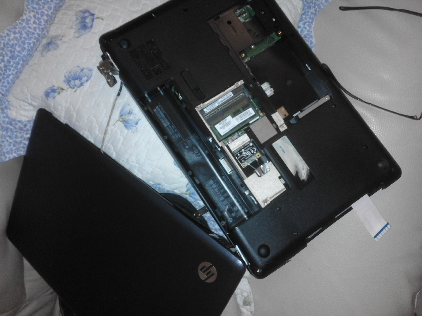

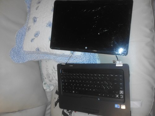

Ciao,Speedyant l'hard disco l'ho estratto io dal computer visto che era tutto rotto vedi foto
dovrei cercare solo di recuperare delle foto,ormai il notebook e' da buttare vetro spaccato tastiera rotta ecc.ecc. ..ho tolto anche la batteria ,Il tutto funzionava regolarmente fino a quando e' caduto in terra da un balcone ;questa e' la storia.Ci si puo'provare??? :shock:
