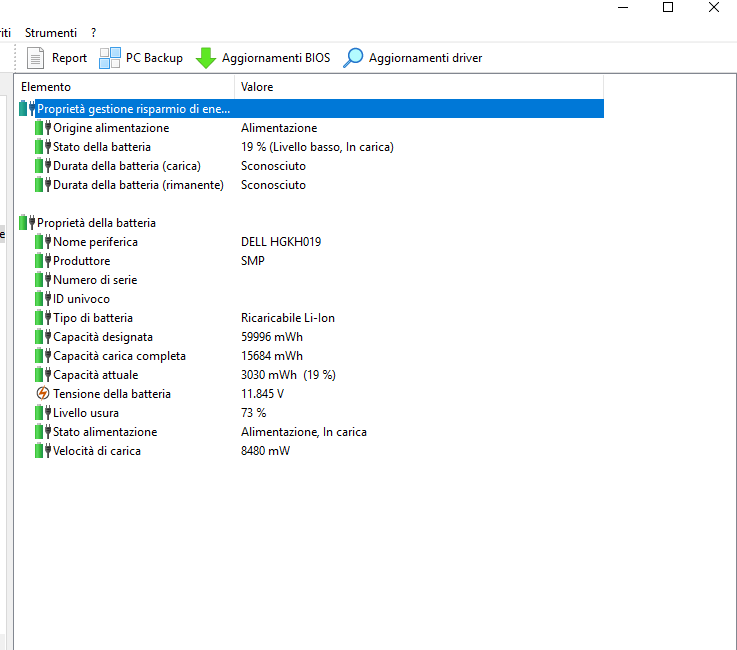

Ciao a tutti,
Il PC da cui sto scrivendo, un Dell e6220 con core i5 2520M, ha nell'ultimo anno avuto una drastica riduzione della autonomia nel funzionamento a batteria. La macchina ha più di qualche anno, e quindi la cosa non mi sorprende, tuttavia vorrei porvi rimedio.
La capacità originale dovrebbe essere di 58Wh, che considerando i 35W di TPD della cpu sembrerebbero dare un autonomia abbastanza risicata anche con macchina nuova a fronte di un alto carico di CPU, ma comunque maggiore dei 30-40 minuti attuali.
Ho cercato all'interno del BIOS la presenza di qualche utility di ricalibrazione, ma senza risultati, probabilmente resterebbe solo la sostituzione.
Ahimè il ricambio originale Dell costa circa 150€, cifra che vorrei evitare di spendere...
In passato su consiglio di un rivenditore della zona optai su un unità compatibile per l'ASUS di mia mamma con buoni risultati.
Sapendo la batteria un elemento assai delicato e sensibile, avete conoscenza diretta di qualche azienda che venda batterie compatibili, pur mantenendo una certa qualità nelle celle utilizzate e nell'assiemaggio?
Avevo pensato di aprire il pacco e sostituire i singoli elementi con dei nuovi, ma leggevo che l'elettronica di diagnostica interna non dovrebbe permetterlo.
Per quel che può aiutare posto uno screen ricavato dai dati del controller interno.
Grazie mille per l'aiuto

Fidandosi del "genuine" il costo si aggirerebbe sui 30 euro
http://www.ebay.com/bhp/dell-e6220-battery
Corretto, vengono accoppiate chip - elemento dal costruttore stesso, proprio su Dell (più vecchio del tuo) ho avuto la stessa delusione, tempo perso.

Avevo fatto un giro anch'io sia su ebay, che in amUtenteCancellatoa. Mi convincono poco alcuni annunci, se l' originale dell (per certo) viene circa 150€, delle offerte con fascia di prezzo 30-50 non so cosa pensare... Inoltre mi pare siano quasi tutti annunci visto e piaciuto... A me basterebbe stare sotto il centinaio, ma con qualcosa di più sicuro.

Beh si, ragionevole stare sul sicuro, se non decidi per Dell ci sono alternative blasonate su Duracell Direct (proprio loro).
Questa da 58 Wh viene 77 euro http://www.duracelldirect.it/portatile-laptop-notebook/dell/latitude-e6220-batteria--ebk9ex.html
Qui ci si può fidare già di più :cool:
