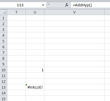

Ciao a tutti
Sto cercando di fare qualcosa che excel non fa di suo e sono a buon punto.
Ora però dovrei inserire dinamicamente un link in una cella e non ci riesco.
Questo è il codice VBA ridotto all'osso (in realtà la funzione fa diverse altre cose e i campi sono dinamici, non hardcoded come qui):
Codice: Seleziona tutto
Public Function AddHyp()
Application.Volatile
Worksheets(1).Hyperlinks.Add _
    Anchor:=Worksheets(1).Range("V10"), _
    Address:="http://www.google.com", _
    SubAddress:="", _
    ScreenTip:="Google", _
    TextToDisplay:="Google"
End Function
Non succede nulla e nella cella in cui chiamo "=AddHyp()" appare l'errore #VALUE!.
Lavoro oggi per la prima volta con VBA, il mio codice è basato su esempi trovati online, quindi può benissimo essere che mi sfugga qualcosa di fondamentale.
Help :oops:
Grazie e saluti, Boiler

[6] Re: Script VBA per introdurre hyperlink
Messaggioda Foto Utenteboiler » 4 mar 2018, 18:51
lelerelele ha scritto:come usi vba entro la cella?
Così:
In U13 chiamo la funzione e mi aspetteri che appaia il link in V10 (a destra dell'uno). Invece il risultato è quello che vedi.
non è che la scritta error compaia perché da vba non c'è nessun output nella cella?
Ho aggiunto un valore di ritorno, ma non è cambiato nulla. Commentando la riga in cui aggiungo il link mi ritrovo lo zero in U13 come mi aspetterei.
Questo il code aggiornato (con il valore di ritorno):

[8] Re: Script VBA per introdurre hyperlink
Messaggioda Foto Utenteboiler » 5 mar 2018, 18:29
Grazie per il sostegno, Foto Utentelelerelele
Nel frattempo ho scoperto due cose. Una è un'osservazione di carattere generale, l'altra potrebbe spiegare i malfunzionamenti. A te di scoprire cosa è cosa...
  • Quando aggiungo in una cella =AddHyp() viene in qualche modo linkato nella tabella il codice che in quel preciso momento descrive la funzione. Modifiche al codice VBA non influenzano il comportamento della funzione in quella cella fino al suo cancellamento e reinserimento.
  • Che linguaggio di merda.
Boiler
