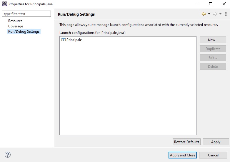

Sul PC ho installato eclipse java ee, oltre a Java u Update 271(64bit). Ho creato un projet java, in scr una classe e ho scritto un codice semplice per prova nella classe:
System.out.print(4+4);
all'atto dell'esecuzione in basso su console mi da il seguente errore:
Error occurred during initialization of boot layer
java.lang.module.FindException: Error reading module: D:\Java Progetti\Progetto1\bin
Caused by: java.lang.module.InvalidModuleDescriptorException: Prova.class found in top-level directory (unnamed package not allowed in module)
dove sbaglio?

come clicco su proprietà, La voce JAVA BUILD PATH non esiste. Ho persino disinstallato Jre e installato JDK. Ho provato anche con code block, anche lui non funziona.
