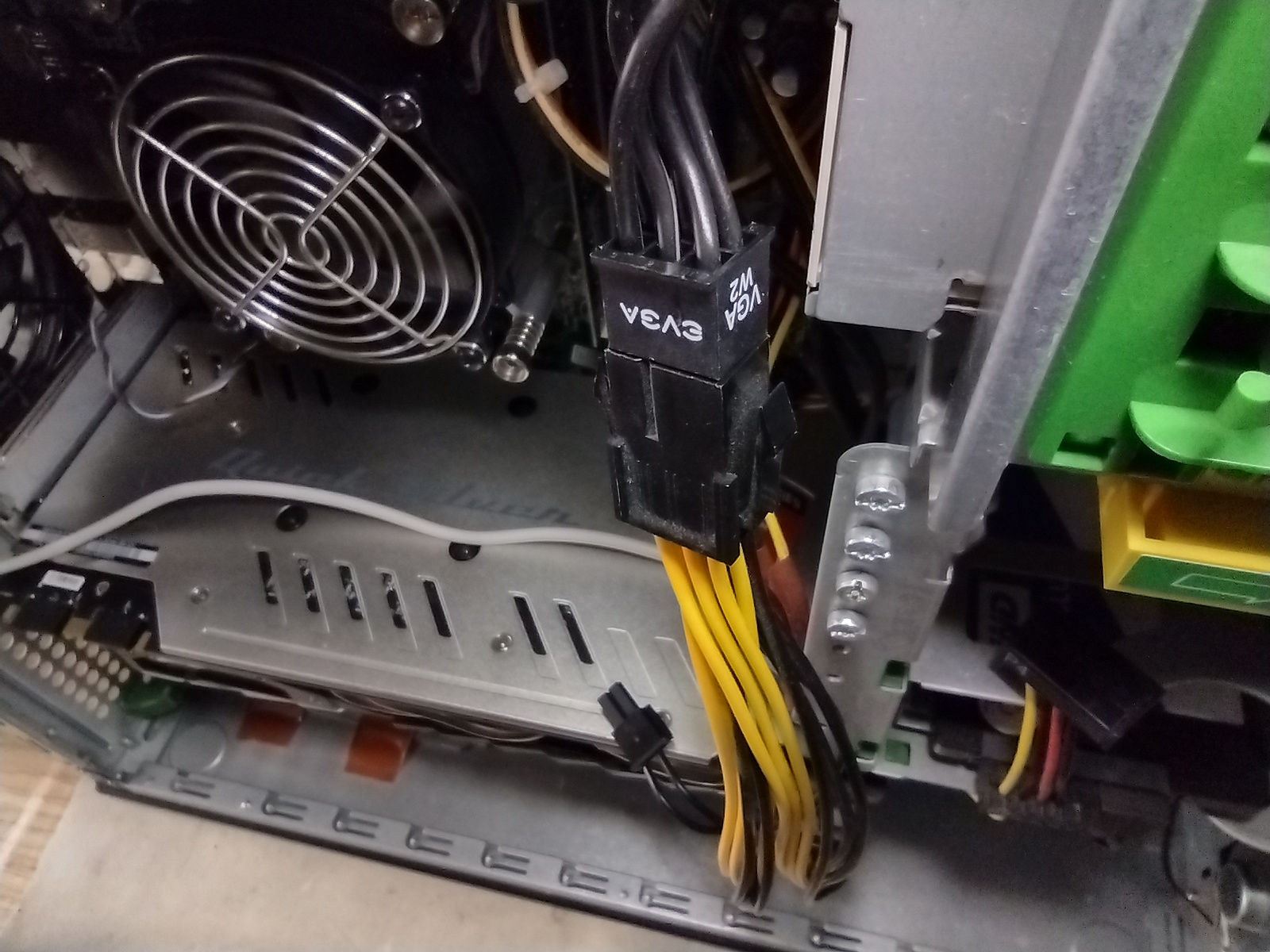

Ciao a tutti,
possiedo una Scheda Video MSI QuickSilver 1070 OC GeForce GTX che ho comprato di seconda mano su Ebay.
L'ho installata e prima di accendere ed evitar di far danni... vorrei una coferma da voi su come vanno collegati i connettori della scheda video.
Io li ho collegati con il cavo in dotazione alla scheda video, ad un connettore dell'alimentatore.
Ditemi voi, grazie

ho scaricato il manuale (in inglese...) e ho visto dalle vignette che ci sono due alternative:
1) collegare uno dei due connettori (6 pin o 8 pin)
2) collegare tutti e due i connettori sia da 6 pin, sia da 8 pin
Almeno mi sembra di aver capito così... :shock:
Pero se fosse così, non capisco perché hanno predisposto la scheda video con due connettori (6pin, 8pin)
Forse perche la scheda assorbendo troppa potenza ha bisogno di due fonti di alimentazione?
Io non do corrente finché non ne sono sicuro... ?%
Qualcuno che mi possa dire se i collegamenti che ho fatto usando entrambi i due connettori (6pin, 8pin) collegandoli ad un cavo a 6pin della'alimentatore denominato VGA, sia corretto...

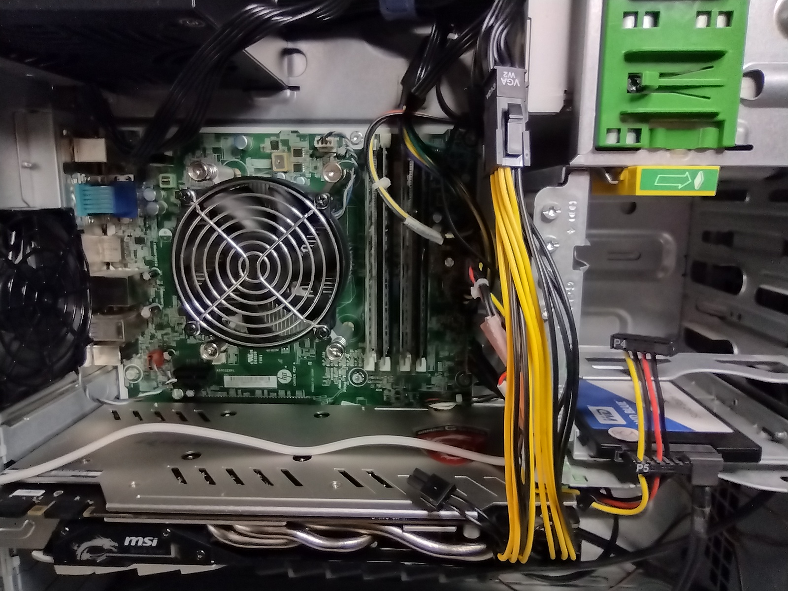

Messaggioda Foto Utentemassimoxl » 12 nov 2021, 16:48
addirittura è previsto di non collegare alcuna spina dell'alimentazione se non ne hai
Si sapevo pure io questo, l'alimentazione arriverebbe infatti anche dal PCI-E
Però molti dicono che per evitare surriscaldamenti sul connettore PCI-E è corretto alimentare la scheda dai connettori 6pin e 8pin affinchè la corrente possa fluire meglio e senza surriscaldamenti sui cavetti in dotazione.
Io ho collegato attualmente entrambi i due connettori 6pin e 8pin come vedete nelle foto allegate.
Tecnicamente penso che entrambi i connettori siano collegati fra loro in parallelo (sulla PCB della scheda video).
Trattandosi di un alimentatore da 600W ho usato il connettore VGA per collegare la morsettiera con i cavi giallo/nero che vanno ai due connettori 6pin e 8pin della scheda video.
NOTA: la scheda video la userò per il gaming, quindi alte prestazioni e maggior consumo in Watt
Penso siano collegati correttamente... #-o

[6] Re: Collegamento connettori scheda video Geforce 1070
Messaggioda Foto Utentemassimoxl » 13 nov 2021, 17:58
Ragazzi...io provo con entrambi i due connettori 6pin e 8pin collegati al connettore VGA (6pin) dell'alimentatore, utilizzando appunto i cavi in dotazione alla scheda video (quelli gialli/neri), ingresso 6pin, uscita sdoppiata in 6pin + 8pin.

[7] Re: Collegamento connettori scheda video Geforce 1070
Messaggioda Foto UtenteEtemenanki » 13 nov 2021, 19:29
In teoria, come li hai collegti tu dovrebbe essere ok.
