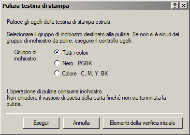

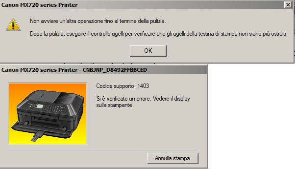

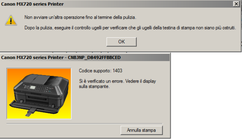

Allego qualche dialog sul PC:
Dialog ovvi=?=niet
