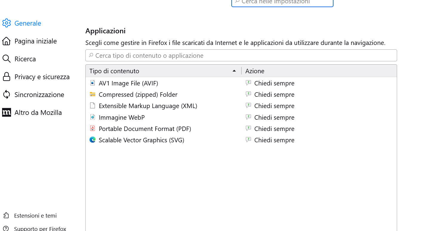

Buongiorno a voi informatici, ho un problema con Firefox e l'apertura dei file in PDF e spero che qualcuno possa aiutarmi.
Il problema è che anche se nelle impostazioni, come azione ho impostato che il browser chieda cosa fare, se aprire in Firefox o salvare, qualunque scelta faccia il file selezionato viene scaricato lo stesso sul desktop.
Ho provato tutte le scelte ma non riesco a risolvere il problema.
Spero che qualcuno mi possa aiutare, intanto grazie.

A partire dalla versione 98 Firefox ha cambiato il modo con cui gestisce i download, di seguito riporto il relativo paragrafo presente in documentazione.
Downloaded files are saved to disk
The files you download will be immediately saved on your disk. Depending on the current configuration, they will be saved in your preferred download folder, or you will be asked to select a location for each download. Windows and Linux users will find their downloaded files in the destination folder (this is usually the Downloads folder). They are no longer put in the Temp folder first.
Personalmente preferivo il comportamento delle versioni precedenti e, a quanto pare, questa considerazione vale per molti altri utenti, ad esempio si ne parla qui.
Ciao.

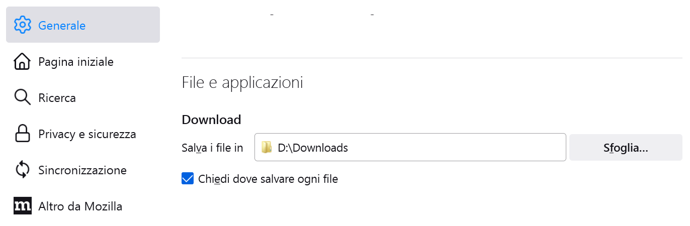

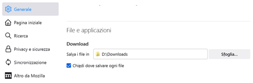

Io ho risolto così:
  • ho scelto l'opzione "Salva file" per i PDF (e anche per altri tipi di file);
  • ho spuntato la casella "Chiedi dove salvare ogni file".
A questo punto, aprendo una pagina web che prevede di scaricare un file, appare il riquadro che chiede dove salvare il file, predisponendo già la cartella scelta (nel mio caso, D:\Downloads). Se non si vuole scaricare il file, basta cliccare su "Annulla".
Sarà un metodo poco ortodosso, comunque per le mie esigenze funziona.

Da quello che ho capito allora potrebbe essere un problema di un Bug degli ultimi aggiornamenti perché, come ripeto, ho provato qualsiasi azione, e pensandoci bene la stessa cosa succedeva da qualche tempo anche con il vecchio portatile ( questo con cui scrivo è nuovo di 2 mesi )
Porterò pazienza e cambierò cartella di destinazione dove si scaricheranno i file, non più sul desktop ma nella cartella download, al massimo ogni tanto la svuoto.
Nel frattempo grazie a tutti e se altri utenti avranno altri suggerimenti saranno ben accetti.
