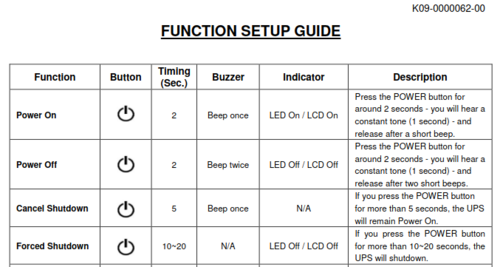

Forse sono venuto a capo del problema ma ho ancora qualche dubbio.
Nonostante nella scatola fossero presenti 2 cavi iec-schuko, ho banalmente preso il cavo del mio case, cioè un iec-tripolare, ed ho usato quello per collegare lo UPS alla rete. Da qualche ora ho invce usato uno dei cavi iec-schuko per collegarlo e si è accesso! Ho dunque riprovato col cavo iec-tripolare e si comportava come se non fosse collegato alla rete, cioè emetteva beep e segnava il tempo rimanente allo shutdown. In pratica è stato quasi 24h collegato senza potersi caricare; adesso lo sto facendo caricare usando lo schuko. Ammetto di essere meno che principiante ma non immaginavo che uno UPS riuscisse a "capire" che non fosse collegato alla rete con uno schuko. Esperienze simili?
Ciò di cui non mi capacito è che, per accenderlo, è necessario premere "on" per una decina di secondi. Sulla function setup guide è chiaramente scritto che per accenderlo basta premere on per 2 secondi
Press the POWER button for
around 2 seconds - you will hear a constant tone (1 second) - and release after a short beep.
mentre quei 10 secondi corrispondono allo shutdown forzato
If you press the POWER button for more than 10~20 seconds, the UPS will shutdown
non mi pare sia specificato nulla di più, sta di fatto che quelle 2 volte che l'ho acceso ci sono riuscito solo premendo on per quei 10 secondi circa, idem per poterlo riuscire a spegnere.
Sono ciucco io che sbaglio a leggere/eseguire o questo UPS ha qualche problema? Ditelo tranquillamente sia perché non mi offendo sia perché ho solo 5gg di tempo per fare RMA.

[9] Re: Gruppo di continuità (UPS) nuovo non si accende
Messaggioda Foto UtenteJim80 » 3 feb 2023, 12:57
Porto un aggiornamento e chiedo consiglio.
Come detto, dopo aver stabilito che gli serve il "suo" cavo e quindi che per le prime 24h non è stato ricaricato, l'ho lasciato collegato tutta la notte e questa mattina ho provato ad accenderlo. Adesso si accende in quei 2-3 secondi e lo spegnimento forzato impiega circa 5 secondi.
A mio parere ieri impiegava più di 10 secondi ad accendersi perché l'avevo appena messo in carica col suo cavo, quindi la batteria stava cominciando a caricarsi mentre adesso dovrebbe essere carica al 100%.
Come la vedete e cosa suggerite a questo punto di fare?
PS
Ieri per scrupolo ho testato la continuità degli estremi del cavo iec-tripolare non "riconosciuto" dallo UPS e l'unica nota da rilevare è la resistenza piuttosto alta (comunque altalenante) tra i 2 estremi di terra. Che sia stato questo il motivo del suo non essere riconosciuto dallo UPS? Altre ipotesi non mi vengono in mente.
