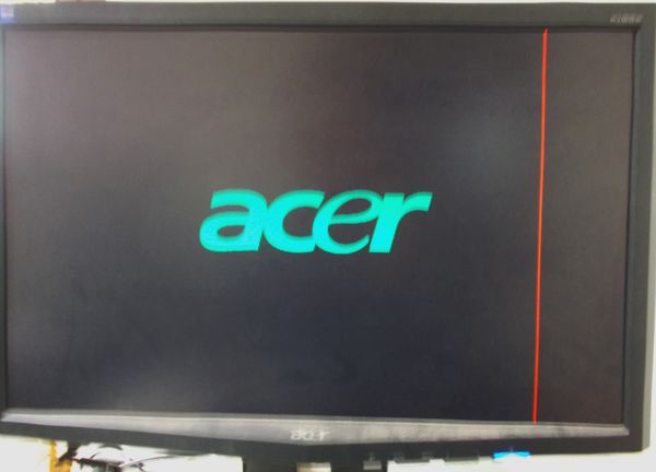

Si tratta di un vecchio monitor lcd acer x193w alimentato tramite cavo iec (a sua volta collegato a PSU) e collegato con cavo vga ad un PC assemblato da qualche anno che ha questa configurazione hardware:
- amd ryzen 2200g con grafica integrata Vega 8;
- msi b450-a pro (bios V10.7; 2019-03-07);
- 2x4gb hyperx predator @3200 cl16 (lavorano a 2400 secondo default)
- wd black 1tb hdd;
- corsair cx450 alimentatore;
- nessuna scheda grafica dedicata.
Oggi è comparsa una riga rossa verticale sulla parte dx del monitor, in corrispondenza del pulsante on/off, che devo dire premo molto frequentemente (se può essere utile).
Se effettuo uno screenshot di ciò che è visualizzato a monitor, questa linea non compare nell'immagine generata però è presente a monitor a prescindere dal SO in uso e compare fin da quando premo il pulsante on, ovvero quando compare la scritta "acer". Aggiungo che compare anche in ambiente bios e anche se stacco il cavo vga.
Si può risolvere e, se sì, come?

Temo che, ovviamente, sia il monitor.
Potrebbe non valere la pena di riparare il monitor stesso, se non ha delle caratteristiche uniche.
La sua "unicità" è che è l'unico che ho :) Speravo in un aiuto da voi, sempre ammesso che sia facilmente individuabile la causa e la sua riparazione, ovvero se si tratta di un elettrolitico da sostituire posso pensarci io col saldatore.

Jim80 ha scritto:Può esserci qualcosa di interessante nel troubleshooting (condensatori, transistor, etc.) su cui puntare l'attenzione perché più probabilmente coinvolti?
Non necassariamente nell'ordine: pannello LCD, collegamento pannello - elettronica di controllo, elettronica di controllo.
In fiera l'ultimo che ho preso di caratteristiche simili l'ho pagato 20 euro
Comprane un altro, il tuo non è riparabile perché è un problema meccanico non elettronico. Su ebay ne trovi quanti ne vuoi nell'usato, anche a prezzi molto convenienti (anche a 30 euro spedizione inclusa) perché tanta gente, dopo averne preso uno nuovo più grande e aggiornato, di quello vecchio non sa più che farsene. Volendo puoi anche tentare di rivendere il tuo su ebay anche se difettato (purché lo dichiari nella descrizione e naturalmente a basso prezzo, 15-20 euro al massimo), non si sa mai...
Se la linea rossa e' fissa e non cambia in nessuna condizione, molto probabilmente e' il pannello stesso, potrebbe essere uno dei driver integrati nel pannello che ha una o piu uscite bruciate, come anche un danno meccanico (microscopica crepa nel vetro dove ci sono le piste conduttive trasparenti), in entrambi i casi e' da sostituire il pannello.
Ma come dice anche edgar, se fai un giro in una fiera dell'elettronica, te ne tirano dietro una carriolata di quelli usati ma ancora buoni, a prezzi che vanno dalla ventina di Euro per i 16 pollici a circa 50 per dei 24 pollici HD (almeno questi sono i prezzi che ho visto su quasi tutti i banchi all'ultima fiera).

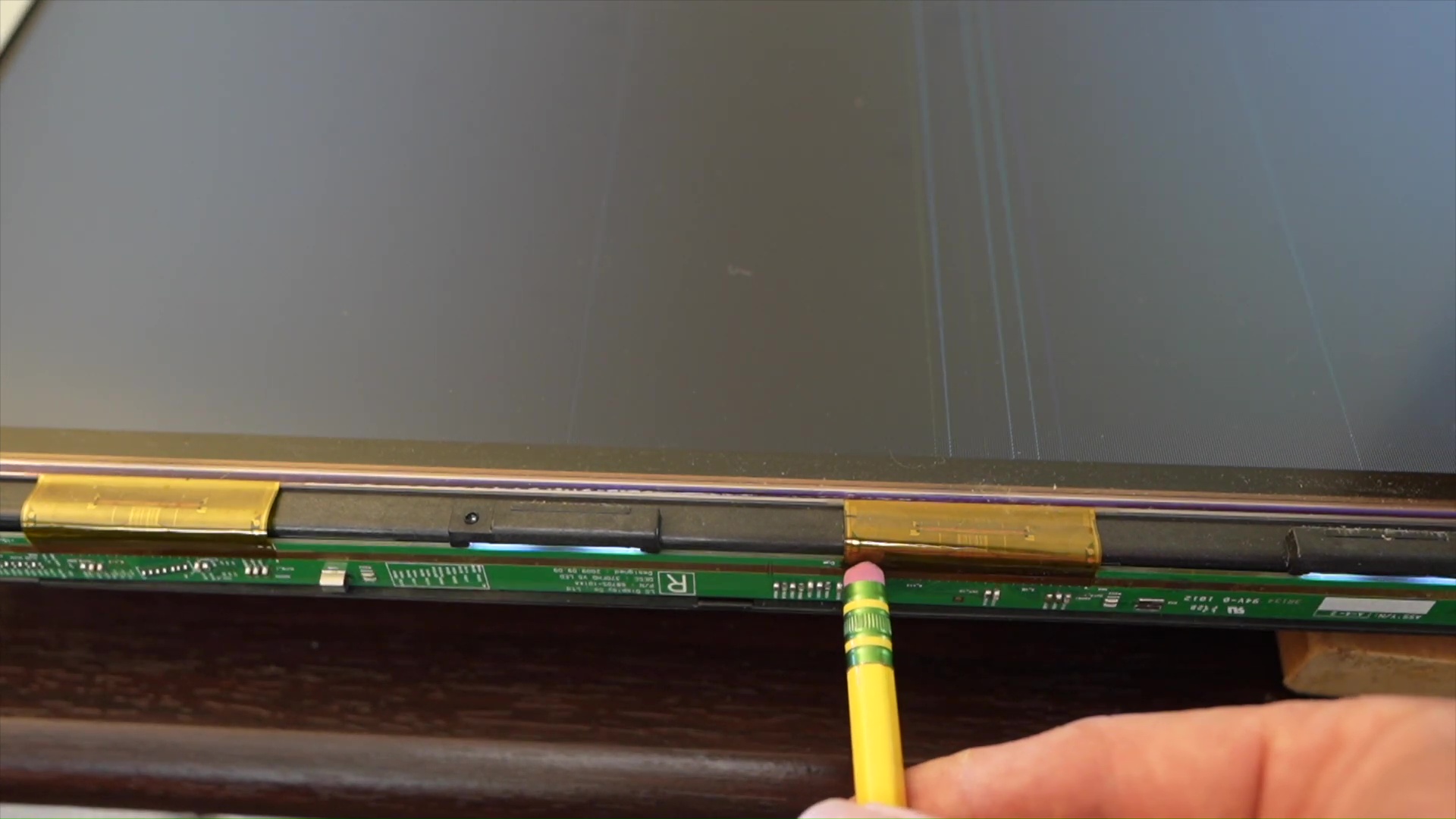

Per curiosità ho ridato un'occhiata su youtube cercando "lcd vertical line" ed è uscito fuori che piuttosto spesso la causa della linea verticale fissa risiede in una di quelle "linguette" color giallo che collegano la driver board ed il pannello, come @Etemenanki aveva accennato. La soluzione "casalinga" sembrerebbe quella di premere la linguetta giusta per far sparire la linea; in definitiva a volte basta smontare la cornice ed inserire uno spessore (es. nastro isolante) tra la linguetta e questa, poi rimontare. Per es.
- How to fix vertical line in Pensonic lcd tv
https://www.youtube.com/watch?v=fTu3P_u7img
0.40 appiccica un pezzetto di nastro isolante sopra la linguetta che, premuta, fa sparire la linea, poi rimonta il tutto
- How to fix vertical blue line on lcd monitor
https://www.youtube.com/watch?v=06mowG8-jQQ
si limita a "massaggiare" col dito applicando pressione sulla linguetta, poi pulisce a secco con spazzolino da denti
- FIX Your TV with a TOOTHBRUSH | Fixing Vertical Lines
https://www.youtube.com/watch?v=4xozlBulA9U
4.20 preme con la matita su una delle linguette gialle che collegano la driver board e una linea scompare. dai collegamenti della linguetta sulla driver board, si stabilisce quale zona controllare
5.35 mostra una zona della PCB dove è evidente uno stato di corrosione dato da un probabile incidente (per es. liquido versato). ha rimosso un SMD (c212). usa uno spazzolino da denti e alcol isopropilico per pulire la linguetta ed il circuito da entrambe le parti
6.47 domanda: sta dicendo che è inutile rimpiazzare il condensatore perché non influisce?
7.40 suggerisce di frapporre un pezzetto di scotch (o altro materiale non conduttivo) arrotolato sopra la linguetta, affinchè la tenga pressata quando il tutto è riassemblato
Ho già provato ad inserire un pezzetto di cartone sotto la cornice ma nulla, comunque quando ho tempo smonto e provo con una matita o col dito a premere su queste linguette; a proposito, qual è il nome corretto?

Delle linguette ? ... sono circuiti stampati flessibili in Kapton, o PCB flessibili, ma puoi tranquillamente chiamarle linguette, ci si capisce
