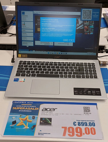

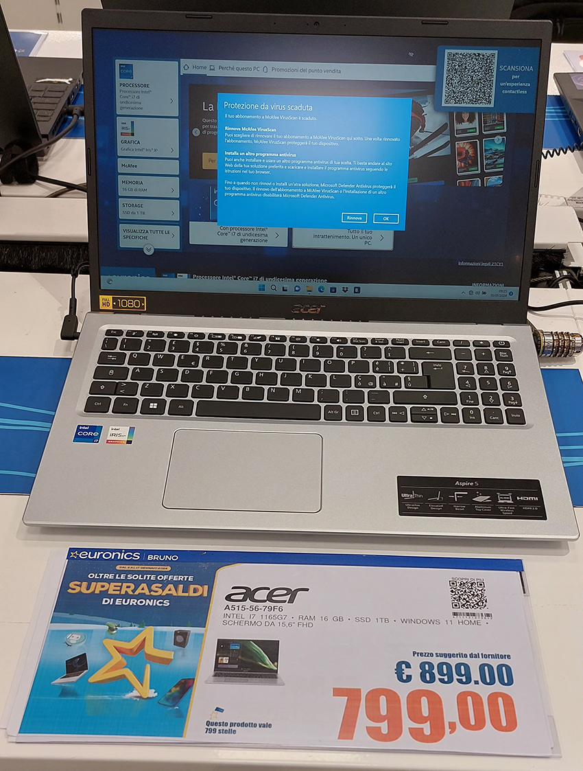

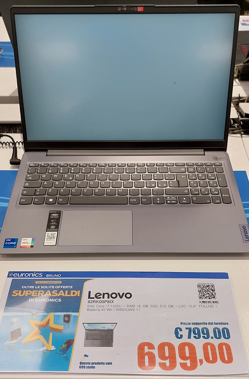

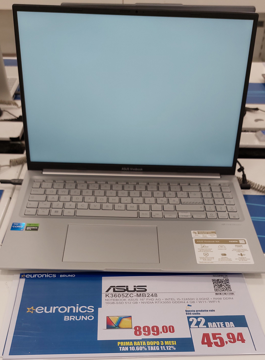

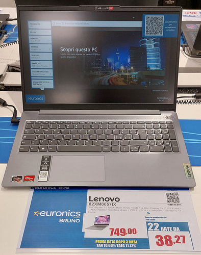

Ciao a tutti voi, ho bisogno di un vostro consiglio sull'acquisto di un computer portatile.
Oggi sono stato da Euronics e, in base al mio budget (max 800€) ho scartato parecchi portatili perché fuori budget.
Ne ho visti 4 che mi sembrano adeguati a ciò che ne sarà l'utilizzo che dovrò farne, cioè:
• Photoshop CS6
• Adobe premiere Pro CS6
• Flight Simulator X
I miei occhi sono andati nei 3 portatili che vi allego qui...
Ditemi quali dei 3 andrebbe bene al caso mio...
Scelta acquisto portatile

Al commesso avevo chiesto quali dei 3 andrebbe bene per i programmi che vi ho scritto ma mi ha sconsigliato tutti e 3 i portatili che vi ho allegato sopra.
Mi ha consigliato l'i5 (Asus K3605) perché dice che, nonostante sia un i5 ha prestazioni migliori rispetto agli altri tre.
Ditemi voi cosa ne pensate, non vorrei prendermi una fregatura e acquistare un i5 con prestazioni da "i5"

Purtroppo nelle foto da te postate non si riesce a leggere bene il modello del processore: non è detto che un modello con un nome commerciale meno "nobile",a cronologicamente più vecchio sia peggio di uno più nuovo meno blasonato!

ingrandendo bene e limitandosi al solo processore, l'ultima delle 4 soluzioni, quella che adotta il processore I5-12450H, è più performante rispetto alle altre. Pare che il venditore sia stato corretto
Questo il ranking secondo il sito cpubenchmark:
I5-12450H ==> 136° posto
Ryzen 7-7730u ==> 349° posto
I7-1165G7 ==> 464° posto
I7-1255U ==> 531° posto
Tieni conto anche che il PC che monta l'I5-12450H ha anche una scheda grafica dediicata, quindi avrà prestazioni migliori per le applicazioni grafiche rispetto agli altri che utilizzano la grafica integrata nel processore.
Per contro, l' I5-12450H consuma nettamente di più rispetto agli altri processori, avendo una potenza di 45 W contro i circa 15 W di tutti gli altri: visto che ha pure la scheda grafica dedicata (consuma anche lei), le prestazioni più alte le pagherai verosimilmente in termini di autonomia della batteria.

Vi riporto ciò che mi ha detto il commesso:
L'i5, pur essendo un i5, ha prestazioni migliori perché di 12° generazione
Inoltre la scheda grafica offre prestazioni migliori rispetto agli altri perché ha una memoria dedicata di 4GB
In sintesi questo computer ha le caratteristiche tecniche adeguate per poter lavorare tranquillamente con i programmi di videoediting e grafica gaming
Io veramente speravo di spendere meno, oltretutto io cercavo un computer che NON AVESSE il sistema operativo installato, perché io vorrei continuare ad usare Windows 10 anzichè l'11 che detta da molti, ha diversi problemi...
Conoscete un sito )meglio se fosse Amazon) dove potrei acquistare questo portatile o altri con le stesse caratteristiche, che non abbia il sistema operativo installato?
Così risparmierei pure circa 100€, che non sarebbe male...
Cosa ne pensate di questo?
https://www.eprice.it/Barebone-Notebook-GIGABYTE-G5-Kf-Gaming-15-6-pollici-pollici-I5-12500h-Ram-16gb-ssd-512gb-Nvme-nvidia-Rtx-4060-8gb-wifi-6e-free-Dos-G5KF-E3IT313SD/d-67274675
Mi sembra migliore, monta una scheda video RTX4060 da 8GB, però non capisco cosa vogliano dire con Hard Disk 0GB, mentre in SSD riportano 512 GB
