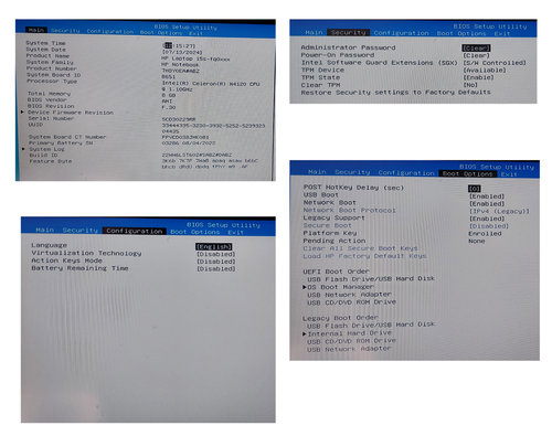

Buonasera a tutti voi, ho uno strano problema.
Ho un portatile HP 15s-fq0060nl, quindi senza lettore DVD.
Per installare Win10 ho creato, con Rufus 4.5, una pendrive da 8Gb avviabile da BOOT formattata in MBR-NTFS, quindi nella BIOS ho selezionato "USB Kingstone" come primo dispositivo da leggere all'avvio.
Infatti in fase di avvio il led della pendrive lampeggia e mi appare la schermata di installazione, fin qui tutto ok...
Ma la cosa strana è che non mi appare la schermata con le varie versioni da installare AIO (Win10 Home, Win10 Education, Win10 Pro).
Mi fa vedere solo la schermata di formattazione e poi parte l'installazione installandomi la versione HOME.
Ma io devo installare la versione PRO.
PREMESSA: ho già provato la pendrive in un PC fisso, fatto il Boot, mi mostra le varie versioni, scelgo la PRO, formatto e avanti così, tutto ok...
perché nel portatile non mi viene data la possibilità di scegliere la versione di Win10?
Datemi una risposta, sto diventando matto ?%

Messaggioda Foto Utentemouse72 » 13 lug 2024, 12:30
I problemi di boot che rilevi potrebbero dipendere dal bios dei computer, oppure dalla modalità di boot della penna USB (UEFI, Legacy, etc)
Io vi allego le immagini delle impostazioni attualmente salvate nella BIOS, ditemi se devo modificare qualcosa...
Come dicevo prima, io ho installato da chiavetta con Hirens Boot e non ho avuto alcun problema di boot
Proverò ad utilizzare Hiren Boot, ma intanto per un discorso di curiosità mi piacerebbe sapere se già è possibile risolvere il problema modificando qualche impostazione della Bios.

Messaggioda Foto Utentealev » 13 lug 2024, 13:01
La versione di win che scarichi da Microsoft è la Multi Edition, contiene le versioni di Win10 Home e Pro
Cosa importante, per fare il boot della ISO, ho usato Ventoy e non Hiren (che serve per il boot di installazioni già completate e che danno problemi)

Messaggioda Foto Utentealev » 13 lug 2024, 13:40
Guarda che il sito Microsoft non ti mangia, eh :lol:
Dopo che hai scelto la versione Multi Edition, ti chiede la lingua e infine compaiono due link per la 32bit e la 64
Con Ventoy, non serve alcun strumento di MediaCreation, solo la chiavetta USB e la ISO da copiare in directory apposita della chiavetta
