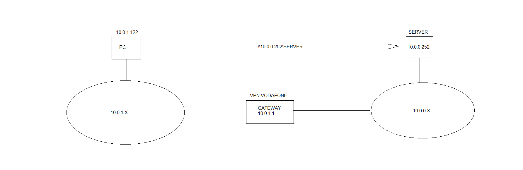

Buongiorno a tutti,
sto avendo un problema con la Subnet Mask che non riesco a capire e per questo chiedo informazioni:
la mia rete ha indirizzo IP 10.0.1.X e per raggiungere la VPN del server l'indirizzo IP è 10.0.0.252.
Se metto subnet Mask 255.255.255.0 raggiungo il server tranquillamente, mentre se invece inserisco 255.255.0.0 non lo raggiungo.
Non riesco a capire perché in quanto la subnet 255.255.0.0 dovrebbe essere meno selettiva.

[2] Re: Subnet mask e server VPN
Messaggioda Foto UtenteThEnGi » 5 mar 2025, 18:21
ssormanni ha scritto:Non riesco a capire perché in quanto la subnet 255.255.0.0 dovrebbe essere meno selettiva.
10.0.1.1 con Subnet 255.255.255.0 ha rete equivalente a 10.0.1.X
10.0.0.252 con subnet 255.255.255.0 ha rete equivalente a 10.0.0.x
Le due reti hanno bisogno di un "router" (Livello 3) per instradare il traffico
10.0.1.1 con subnet 255.255.0.0 ha rete equivalente 10.0.x.x
10.0.0.252 con subnet 255.255.0.0 ha rete equivalente 10.0.x.x
In questo caso la rete è la stessa e il traffico può essere instradato (Dal livello 2)

[3] Re: Subnet mask e server VPN
Messaggioda Foto Utentealev » 5 mar 2025, 18:40
Essendo la subnet 255.255.0.0 a 16 bit, nel traffico che vuoi generare tra la 10.0.1.X e la 10.0.0.Y entra in gioco anche il default gateway della macchina nella 10.0.1.X
Controlla il gateway ed anche eventuali rotte aggiuntive sulla macchina nella 10.0.1.X

[4] Re: Subnet mask e server VPN
Messaggioda Foto UtenteGioArca67 » 6 mar 2025, 9:54
Fai per favore uno schema della rete, dei dispositivi, specifica le varie impostazioni di routing e dove fai le modifiche alla subnet mask, altrimenti serve la palla di vetro per rispondere.

[7] Re: Subnet mask e server VPN
Messaggioda Foto Utentessormanni » 19 mar 2025, 8:41
VI allego lo schema sintetico della rete aziendale. Vodafone ha costruito una VPN dove se digito l'indirizzo 10.0.0.X mi indirizza sull'altro edifico dell'azienda.

[8] Re: Subnet mask e server VPN
Messaggioda Foto Utentealev » 19 mar 2025, 12:08
Nello schema mancano le maschere di rete

[9] Re: Subnet mask e server VPN
Messaggioda Foto Utenteblueice80 » 19 mar 2025, 14:30
Mah non è che stai facendo confusione tra l'ip della rete locale e l'ip del "tunnel" che crea la vpn?

[10] Re: Subnet mask e server VPN
Messaggioda Foto Utentessormanni » 20 mar 2025, 8:33
alev ha scritto:Nello schema mancano le maschere di rete
entrambe 255.255.255.0
