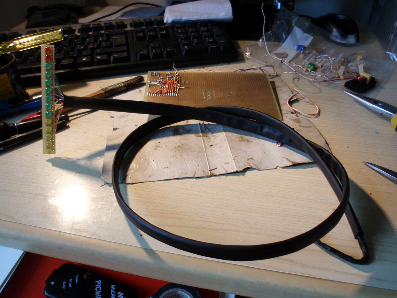

Salve a tutti!
Avrei bisogno di un aiuto... Purtroppo il programma che ho fatto per il contagiri della moto (in allegato lo schema circuitale) Non da segni di vita... e dal momento che non riesco a fare la simulazione con "MikroC pro demo", forse perché è la versione demo, non riesco a capire dove si impianta il programma... :( ho provato pure ad accendere i led in più punti del programma e provando direttamente sul circuito ma nessun segno di vita!
Se qualcuno di voi ha un po' di tempo per dare un'occhio per darmi una mano, metto a disposizione il progetto che allego qui sotto. Per il progetto è stato impiegato il PIC18F2450 con il programmatore PicKit 2.
Il datasheet del PIC18F24 è scaricabile da QUESTO link!
Ringrazio anticipatamente tutti!! :-)

Comunque allego pure una foto del circuito che ho realizzato!
back_circuit
front_circuit

[4] Re: Programma contagiri... HELP!
Messaggioda Foto UtenteTardoFreak » 13 mag 2011, 17:55
Gli ho dato uno sguardo solo che e' scritto male.
Riscrivirlo per bene e cioe':
- La chiamata alla funzione di inizializzazione non serve ad un tubo di niente perche' viene fatta una volta sola all' inizio del programma. Quindi scrivila nel main.
- L' unica variabile globale non inizializzarla durante la dichiarazione ma all' interno del main. E' una questione di stile che pero' permette una maggiore linearita' e leggibilita' del programma. Sei agli inizi ed e' bene prendere le buone abitudini.
- Devi usare un solo timer! Te ne basta uno per avere la base tempi a 100ms.
- Scrivi le inizializzazioni bit per bit, una riga per volta e commentando cosa fa quel bit. In questo modo il programma e' piu' leggibile ed e' piu' facile individuare gli errori.
Esempio con MPLAB-C18 ma che vale anche per mikroC.

[5] Re: Programma contagiri... HELP!
Messaggioda Foto Utentec1b8 » 13 mag 2011, 17:59
Oltre a quanto detto da TardoFreak posso aggiungere, ad uno sguardo veloce, che manca l'impostazione delle porte come digitali, se non ricordo male bisogna muovere il valore esadecimale 0F nel registro ADCON1.
Fabio

[7] Re: Programma contagiri... HELP!
Messaggioda Foto UtenteDeMonio83924EL » 13 mag 2011, 18:14
Grazie mille TardoFreak!!
Ok lo inizio subito a riscrivere bene! :-) Però una cosa... ho ben utilizzato solo il timer 0 per il conteggio dei 100ms e il timer 1 per il conteggio asincrono giusto no?! e un'altra cosa... per esempio i bit del registro T0CON sono normalmente impostati a valore 0 giusto?! quindi se un valore deve rimaner 0 non lo scrivo giusto?!

[9] Re: Programma contagiri... HELP!
Messaggioda Foto UtenteTardoFreak » 13 mag 2011, 19:04
DeMonio83924EL ha scritto:... e il timer 1 per il conteggio asincrono giusto no?! ...
Giusto si, ma se non scrivi bene il programma, se non ci metti commenti bisogna andarsi a cercare i bit uno per uno ed immaginare quello che volevi fare. "[#]"
Abbonda di commenti UTILI, servono a te e a chi dovra' eventualmente metterci le mani sopra. ;-)
