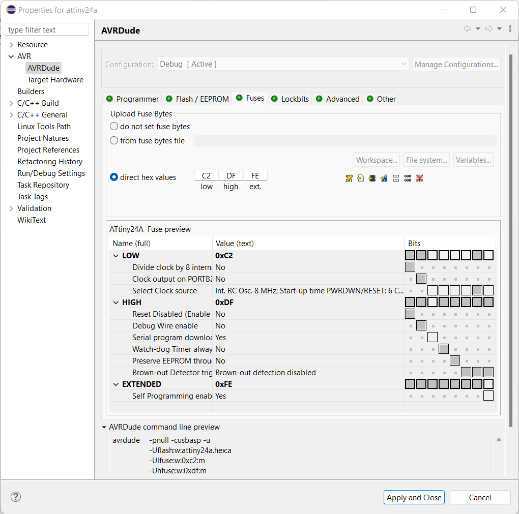

Messaggioda Foto UtentePietroBaima » 30 ago 2022, 0:41
Ero curioso e mi sono messo a replicarlo (un po' alla cavolo, ma spero si capisca. Poi te lo sistemi tu) e ho capito perché non funziona :mrgreen:
Invece di usare OR e AND scrivi i registri direttamente oppure compila senza alcun livello di ottimizzazione del codice (sconsigliato).

Messaggioda Foto Utentedaniele1996 » 30 ago 2022, 1:48
Può essere un problema di fuse? ho provato a rimuovre le operazioni logiche ma non cambia nulla...
