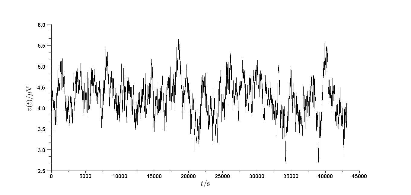

Giusto per far vedere che il rumore elettronico può non essere così casuale come si pensa, la figura sotto mostra il rumore della tensione di offset di un certo amplificatore in una misura a lungo termine. Le misure sono prese ogni 10 s con un tempo di integrazione di 2 s. La durata complessiva della misurazione è di circa 12 ore.
Il rumore non è chiaramente bianco con correlazioni ben visibili.
