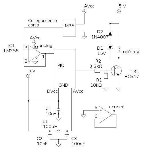

Probabilmente con le indicazioni che stai ricevendo ... alla fine la trovi ma, come ti è stato scritto, se magari riporti uno schema "completo", è possibile che i tentativi per arrivare a "stabilizzare" il comportamento si riducano in modo significativo.

Bisognerebbe tenere il più possibile separate le alimentazioni del sensore e del relè.

Purtroppo per la mia applicazione ho a disposizione una sola alimentazione.
C'è un modo per separarle ugualmente? A quali pin per la Vdd dei convertitori ti riferisci?

Lo schema che hai postato è una ciofeca.
Come si fa a capire da quello schema che, ad esempio, relè e sensore sono ad un metro di distanza?
E dei due, è il relè fuori dal PCB oppure il sensore ad essere remoto?
Mah! Accendiamo la palla di cristallo, (e chi se ne frega se alle università dicono che sono inutili). Dalla palla vedo che: il sensore LM35 è remoto rispetto alla scheda di prova, è collegato con un cavetto in PVC. (C'è parecchia nebbia per il vero).
Se ho visto bene, direi che il problema maggiore sta nell'alta impedenza d'uscita del sensore e della maggiore ancora d'ingresso del convertitore A/D.
Prima di dare una cura, però, bisognerebbe diagnosticare anche il sistema di alimentazione. Perché di quello pure non hai detto nulla nello schema. Si potrebbe quasi dire che lo schema, invece di essere tale, è un disegno mistico.
1) Ipotizziamo che l'alimentazione sia quasi decente, allora limitati a filtrare l'ingresso di alimentazione con una capacità prudenziale di 100 nF.
2) Ipotizziamo che la palla di cristallo abbia funzionato. Se il sensore lo permette, carica il segnale di riferimento analogico con una resistenza di circa 1 k verso GND ed una capacità di 10 nF, sul PCB, parimenti, nei pressi del sensore carica con una impedenza simile l'alimentazione. Una soluzione più bella e funzionale, sempre se se la palla avesse indovinato, converti il segnale analogico del sensore subito nei suoi pressi e trasmettilo alla scheda di misura in digitale: dal PWM fino ai bus più complessi, e la misura sarà mooolto più stabile ed immune alle interferenze esterne.
Se invece ho visto male, allora: prova a dirci la verità, completa, esatta, definitiva, attorno a questo progetto.

Urca... hai beccato un problema che mi aveva dato parecchie rogne in passato.
Motivo per il quale, dopo un po', avevo abbandonato gli LM35 in favore o degli NTC oppure di integrati con output digitale.
Per la verità usavo un microcontrollore ATMEL, ma credo che il problema sia analogo.
Comunque avevo risolto con questo schema:
Vedo comunque che ti sono già stati dati ottimi consigli, compreso quello di fare bene gli schemi e fornire descrizioni accurate di quello che vuoi fare
