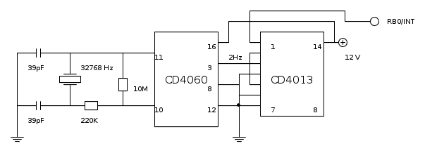

Se tu usi il 4060 con il 4013 la frequenza di 1 Hz già ce l'hai e a questo punto chi se lo infischia il TMR0 ? :-)
Se vuoi sfruttare una interruzione con il micro ogni 1 s, usando il circuito postato ti basta collegare l'uscita dell' oscilatore al pin RB0/IINT cosi:
Attenzione che non ho controllato il circuito qui sopra con i datasheet. Suppongo lo avrai controllato tu !

[13] Re: Ottenere 1 Hz precisissimo, 16f84a
Messaggioda Foto UtenteArrow » 5 apr 2015, 19:00
Esatto, e incrementerai il contatore di 1 ogni volta che si attiva l'interrupt (lo chiami nella ISR).

[16] Re: Ottenere 1 Hz precisissimo, 16f84a
Messaggioda Foto Utentecarlomusumeci » 5 apr 2015, 19:11
vabene ragazzi il problema è che facendo avvenire un interrupt ogni secondo non potrei utilizzare il PIC per svolgere anche altre operazioni...poiché il programma viene interrotto in continuazione...quindi forse meglio cercare di capire come fare utilizzando il tmr0...

[17] Re: Ottenere 1 Hz precisissimo, 16f84a
Messaggioda Foto UtenteArrow » 5 apr 2015, 19:15
Scusami, ma se vuoi una cosa precisissima al massimo devi comunque usare un interrupt (a parer mio) poi in un secondo il processore dovrebbe riuscire a fare tante di quelle istruzioni che anche se venisse interrotto 1 volta al secondo non cambierebbe tanto, il tutto dipende da cosa ci devi fare in contemporanea...

[18] Re: Ottenere 1 Hz precisissimo, 16f84a
Messaggioda Foto Utentesimo85 » 5 apr 2015, 19:16
Ma tu cosa devi fare in questa interruzione ?
Se devi solo incrementare di un valore il registro, non mi sembra ci siano problemi...

[19] Re: Ottenere 1 Hz precisissimo, 16f84a
Messaggioda Foto Utentecarlomusumeci » 5 apr 2015, 19:28
Devo incrementare 2 registri,Decine e Unita,,, ma se dovrei fare un orologio dovranno essere 4 Display=4 registri...non diventerebbe un po complicato fare tutto dall'interrupt?
non sarebbe meglio utilizzare una " CALL" che contenga il perfetto ritardo di un secondo? o sarebbe una cosa infattibile?
perche io nel programma che ho scritto ho fatto così e effettivamente tutto funziona ma non è molto preciso...sarebbe cosa poco corretta generare il ""secondo"" in questo modo? senza scomodare componenti esterni?

[20] Re: Ottenere 1 Hz precisissimo, 16f84a
Messaggioda Foto Utentesimo85 » 5 apr 2015, 19:40
Usa l'interruzione per attivare un flag e lo gestisci nel programma principale..
Poi non è che per incrementare di uno un valore ci voglia chissà quanto tempo ... tra una interruzione e l'altra in un secondo, con un clock a 4 MHz di tempo ne hai..
Osserva bene i diagrammi temporali dei tempi di istruzioni (se non ricordo male i PIC impieghino 4 cicli di clock per ciascuna) e fatti i tuoi conti.
Prova..
