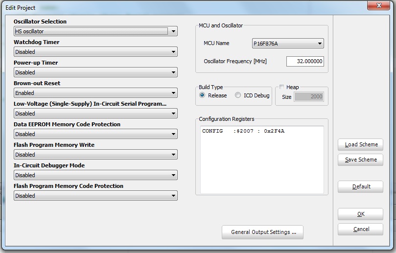

Nell'IDE di MKC premi CTRL+SHIFT+E. Dovrebbe apparirti qualcosa del genere:
Da lì scegli i valori che ti interessano: clock Fosc, CP, LVP OFF, ecc.

era il CP ora va
grazie mille mi hai salvato l'esame
