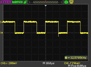

Messaggioda Foto Utentesimo85 » 31 mag 2012, 19:58
Foto UtenteTardoFreak :!: :!: :!:
Funziona :!: :!: :!:
:ola: :ola: :ola:
Ho cambiato i delay perché con i valori dell'esempio a 0x0000FF, con quelli "default" non c'era gusto ed era lenta la frequenza di commutazione, io voglio vedere il trenino.
:mrgreen: :mrgreen: :mrgreen:
Eccolo!
TardoFreak ha scritto:Se hai poi un oscilloscopio abbastanza veloce togli i delay e guarda.
:mrgreen:
Posso stappare una birra anche alla tua salute? :-)

[24] Re: KEIL μVision: header & librerie.
Messaggioda Foto UtenteTardoFreak » 31 mag 2012, 20:08
Aspetta perché non è ancora finita.
Per settare un bit (ad esempio il bit 0 di GPIOA) usa questa istruzione di questo tipo, se non ricordo male (nell' STM32F100 è un po' diverso ma non troppo)
Codice: Seleziona tutto
GPIOA->BSRRL = 0x0001;
E per resettarlo
GPIOA->BSRRH = 0x0001;
Invece di usare le istruzioni della libreria. Poi si che ti serve banda. :mrgreen:
