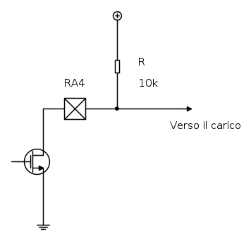

Due note:
1. Vuoi usare davvero PIC16F84? La versione "A", PIC16F84A presenta qualche miglioria rispetto alla versione senza A. In ogni caso, si tratta di prodotti obsoleti!
2. Se proprio vuoi usare il PIC16F84(A), attenzione che la porta RA4 è di tipo open drain. Se usata come output, va messa ua resistenza di pull-up:
Ciao.
Paolo.

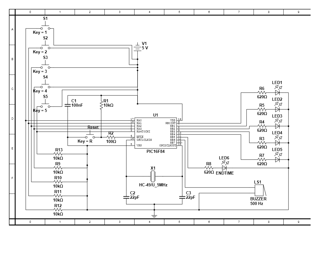

[26] Re: Programmazione PIC 16F84 per pulsantiera
Messaggioda Foto Utentecassvs » 13 giu 2012, 16:13
io ho messo dei resistori da 10 k che vanno dallo switch a massa come è fatto in questo schema per le porte b
Immagine
intendete questo?

[29] Re: Programmazione PIC 16F84 per pulsantiera
Messaggioda Foto Utentecassvs » 13 giu 2012, 17:22
Allora... questo è lo schema realizzato con multisim:
schema pulsantiera
Questo è il listato fatto da me in basic:

Ora vorrei simulare il tutto con multisim ma nn riesco a far andare il microcontrollore... ho messo in allegato un file zip con all'interno il progetto realizzato con multisim e il file .hex da dare al microcontrollore per testarlo. Spero che qualcuno mi aiuti!!!! File .zip:
PulsantieraQuiz.zip
File di progetto
(181.15 KiB) Scaricato 115 volte

[30] Re: Programmazione PIC 16F84 per pulsantiera
Messaggioda Foto UtentePaolino » 13 giu 2012, 22:37
Purtroppo non ho multisim, non posso aiutarti in tal senso sorry
Ora sono un po' KO (sono in piedi da mooooooolto presto, forse troppo presto :( ) e non riesco a connettere come vorrei. Domani leggerò il codice, a mente fresca e riposata. Premetto che con il BASIC non sono molto forte, quindi se commetterò qualche errore di sintassi, dovrai sistemarlo tu.
