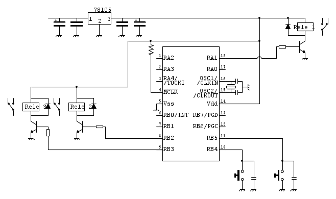

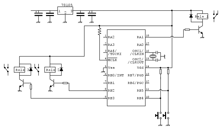

Per la disposizione dei pulsanti sinceramente non ho capito se devo togliere del tutto resistenze e alimentazione verso il vdd e mettere un condensatore in parallelo verso massa?
Sono riuscito a rimetterlo in fidocadj cambiando qualche componente.

IlGuru ha scritto:... però vanno messi dei condensatori antirimbalzo...
Certo, ma si possono anche impiegare metodi software. Qui ne è spiegato uno.

bebos89 ha scritto:Per la disposizione dei pulsanti sinceramente non ho capito se devo togliere del tutto resistenze
I pin RB<4:5> hanno la resistenza di pull-up interna programmabile.

[24] Re: PIC timer preimpostato
Messaggioda Foto Utentebebos89 » 9 set 2015, 9:08
Una cosa del genere?
Però in questo modo non li porto in alto ma verso massa...probabilmente non ho capito cosa intendete con resistenza programmabile.

[25] Re: PIC timer preimpostato
Messaggioda Foto Utentesimo85 » 9 set 2015, 9:25
bebos89 ha scritto:non ho capito cosa intendete con resistenza programmabile.
Vuol dire che in generale, il microcontrollore ha uno o più flag che se configurati secondo le specifiche, abilitano un pull-up interno (tipicamente fatto a PMOS). Vedi il datasheet linkato prima a pag. 23.

[26] Re: PIC timer preimpostato
Messaggioda Foto Utentebebos89 » 9 set 2015, 9:30
ah ok allora va bene l'ultimo schema poiché il transistor apre verso il pull-up.
