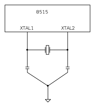

Purtroppo il buon vecchio MAX232 non funziona più per fare la programmazione diretta RS232 del nostro AT90S8515.
Puoi però utilizzare arduino e farlo funzionare come programmatore ISP, sfruttando il nemico
Guarda qui.
Te la senti di montare il tuo 8515 su una millefori, con uno zoccolo 40pin, con un quarzo da 8MHz e due condensatori da 12pF?
Devi fare i collegamenti corti, altrimenti non oscilla niente.
Non montare l'8515 e il quarzo su una bread board altrimenti non funzionerà nulla.
Prima monti il quarzo vicino ai pin, poi i condensatori, poi unisci i due terminali da mandare a massa fra loro, poi colleghi tutto a massa.
Devi solo collegare 6 pin per l'ISP (Vcc, GND, MISO, MOSI, SCK, RESET) e il quarzo.
Devi fare così:
Se vuoi fare qualche prova, puoi cominciare spendendo 2 o 3 euro per comprare un quarzo e due condensatori, nulla di più
