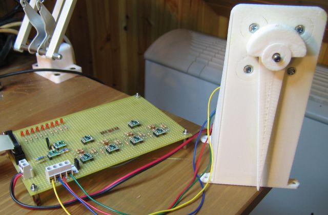

Io sto facendo la stessa cosa con un ARM (stessi motori cinesi :mrgreen: ).
Vedi qui e qui.
L' idea sarebbe di portare tutto sul Pierin ma la cosa mi serve per lavoro e non ho tempo per farlo. :(
Quindi un plauso a Foto Utentebladeblaze che lo sta facendo con il pierino. :ok:

Quando avrò un buon sorgente per il pilotaggio degli stepper lo posterò.
Ovviamente è adattato per macchine a 32 bit (ahò, sono complicate ma non costano e sono potenti, non ho scelta :( ) quindi dovrà essere adattato.
In ogni caso se vuoi fare un buon lavoro cerca di implementare un' accelerazione costante, magari con tabelle come suggerito da Foto UtenteDirtyDeeds (sono veloci) per le rampe.
Poter pilotare i motori è come dotare i micro di braccia e gambe.
Io devo solo far girare ruote e lancette (immagina la gioia :roll: ) ma con i motori si può fare molto e divertirsi parecchio.

Messaggioda Foto UtenteTardoFreak » 13 apr 2014, 1:09
Mah, la stri DEVE essere saldata.
Mi stupisco che funzioni da non saldata! :shock:
Io non uso driver ma un bel po' di mosfettini SMD cablati su una millefori.
La discussione dove ne parlo è questa
Senza PWM funziona da Dio, anche con il PWM ma non è semplice da utilizzare come potrebbe apparire a prima vista.
La funzione che fa muovere lo stepper la trovi qui al post [26]
Non uso il Pierina ma non dovrebbero problemi ad utilizzarlo per far muovere il motore.
