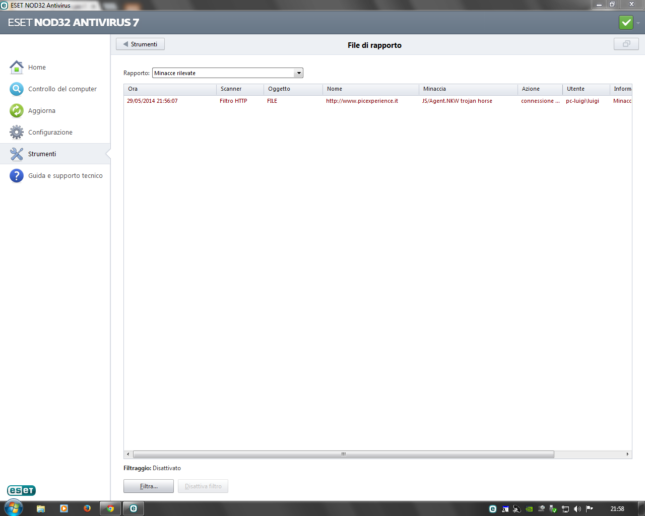

paolino verifica il tuo sito web hai un trojan js che tutte le volte che entro nel tuo sito me lo becco e meno male che il mio antivirus è sempre aggiornato e me lo blocca.
ciao.
