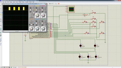

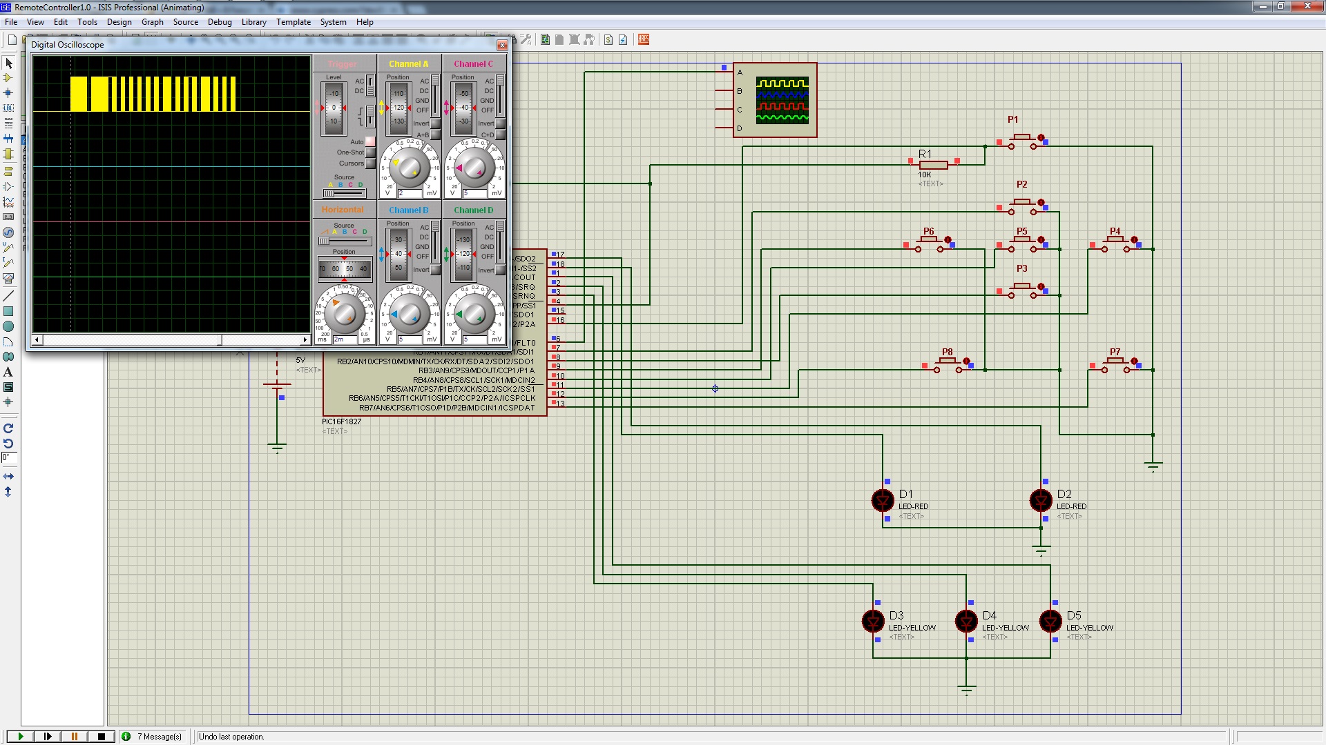

Ciao a tutti,
sto sviluppando un'applicazione all'infrarosso con protocollo di trasmissione molto simile a quello di SONY ma leggermente modificato. Simile perché le tempistiche di 1, 0 e start sono le stesse ma ciò che cambia è la lunghezza dei bit (16 bit), l'invio di due segnali di Start e la frequenza a 40KHz. Detto ciò, sto programmando un 16F1827 e per decodificare il segnale utilizzo il modulo ECCP (Compare Capture PWM) in modalità capture. Il PIC funziona con quarzo da 8Mhz e il PLL è disabiliato. Il programma funziona ovvero riesco a decodificare giustamente il segnale, ma dopo un po di decodifiche il programma si blocca e non capisco il perché, l'unico modo per farlo riprendere è un reset dal pin MCLR. E' una settimana e mezza che ci sono sopra a questo problema e non ne vengo a capo. Di seguito riporto il codice:

Ne approfitto per arricchire di dettagli il problema; quando si blocca il PIC funziona normalmente, tutte le altre funzioni di ingresso e uscita sui registri PORTA e PORTB funzionano correttamente. Detto ciò escluderei un problema con il puntatore interno sul PIC, ma piuttosto sul modulo CCP. Ancora però non riesco a venirne a capo :(

alcune funzioni non ci sono, perché le ho cancellate dal programma completo originale e mi sono dimenticato di toglierle nella dichiarazione dei metodi. Per quanto riguardano la parentesi l'ho persa qui nel copia e incolla del codice :D .
1) purtroppo la quantità di decodifiche sono una ventina, ma a volte una decina o anche 2 o3. Non so da cosa dipenda
2) Dopo il reset non è ripetitiva la quantità sopra citata. A volte devo fare il reset sin da subito perché si blocca già in partenza.
3) Il "telecomando" autocostruito, non so se vuoi ti posto il codice del trasmettitore perfettamente funzionante e senza bug. Lui trasmette al ricevitore che è quello che si blocca dopo un po di ricezioni
4) Il trasmettitore invia una serie di impulsi a 40KHz e la quantità di impulsi varia in base se il dato trasmetto è un segnale di start, uno o zero. Le tempistiche sono, calcolando il tempo dei 40KHz con 1/f = 25 uS:
- Start: 2600 uS alto e 600 uS basso. Quindi avrò 2400uS/25uS = 96 impulsi da 40 kHz e uno spazio
completamente a zero da 600 uS.
- Uno: 1200 uS alto e 600 uS basso. Quindi avrò 1200uS/25uS = 48 impulsi da 40 kHz e uno spazio
- Zero: 600 uS alto e 600 uS basso. Quindi avrò 600uS/25uS = 24 impulsi da 40 kHz e uno spazio
- Pausa di ripetizione: 50 uS
Il data frame diversamente da sony è così strutturato:
S1 +S2 + T + A5 + A4 + A3 +A2 + A1 +A0 + C6 + C5 +C4 +C3 + C2 + C1 + C0
dOVE:
S1--> Primo segnale di start.
S2 --> Secondo segnale di start.
T --> Toggle. (Come per il protocollo philips il toogle identifica se il pulsante del telecomando è premuto
oppure no.
A --> E' l'indirizzo del ricevitore
C --> Numero identificativi dei pulsanti premuti.
ecco la documentazione, Ah si ho anche scambiato la codifica degli uno e zero :D :
http://www.cypress.com/?docID=46755
Per darti un'idea del segnale trasmesso allego uno screen print di proteus. Purtoppo non possiedo l'oscilloscopio per verificarne il corretto segnale. Tieni conto che proteus non è al 100% affidabile.
Ciao lcua31989

[6] Re: Ricezione segnale infrarosso
Messaggioda Foto UtenteWALTERmwp » 6 ott 2014, 13:35
Parto dal presupposto che il trasmettitore da te predisposto funzioni e funzioni correttamente; ai fini di questa "indagine" potrebbe essere utile dare un'occhiata anche a quello ma, per ora, vediamo se possiamo farne a meno.
Eventualmente lo puoi pubblicare per condividerlo con gli utenti che, a vario titolo, seguono il thread; credo che il gesto sarebbe apprezzato.
Tornando alla questione, ho visto il documento associato al link che hai riportato ma questo fa riferimento alla Sony e non alla Philips alla quale invece hai accennato menzionando il toggle.
Per quanto ti riguarda questo (il toggle) quale durata dovrebbe avere e come dovrebbe essere "composto" ?
Inoltre, con questo ...
lcua31989 ha scritto:ho anche scambiato la codifica degli uno e zero
... "precisamente" cosa intendi scrivere ?
Quello che hai riportato è ambiguo (anche considerando quanto hai riferito al punto 4) del tuo ultimo Post ) perché l'interpretazione che si può dare è più d'una; ovvero puoi avere attribuito il significato di 1(uno) al segnale che rappresenta in realtà lo 0(zero) oppure hai invertito i livelli di tensione lasciando inalterati i periodi (n.1); in entrambi i casi si intende sempre fare riferimento al "Sony SIRC infrared protocol".
Quest'ultimo, poi, menziona una tempistica che segue lo "idle" time e precede la trasmissione del messaggio; hai implementato o tenuto conto di una cosa del genere ?
Te lo chiedo, non col fine di esprimere un parere ma, semplicemente, per recuperare qualche informazione in più.
(n.1) - ad es.il "one sign." è tale e così interpretato se la tensione risulta: 1200 uS bassa(0) e 600 uS alta(1).

Messaggioda Foto UtenteWALTERmwp » 7 ott 2014, 16:30
Ho preso visione del codice riportato nel Post [5] ma ho qualche perplessità in merito.
Al momento tralascio considerazioni di carattere generale sulle quali potremmo e, secondo me, dovremmo tornare perché fondamentali per una coerente implementazione.
Prima di procedere ad una eventuale sistemazione dello script credo sia il caso di stabilirne l'affidabilità per quello che è ora.
Per l'interpretazione che posso (riesco a) dare con gli elementi a disposizione trovo veramente strano che il ricevitore riesca a funzionare anche una sola volta; ma è possibile che mi sfugga qualcosa, e non ci sarebbe nulla di strano.
La mia perplessità deriva dal fatto che nell'evoluzione dello switch (contenuto nella ISR) non dovresti riuscire ad andare oltre lo stato "SECOND_START".
Questo lo scrivo partendo dai presupposti che di seguito riporto ed in assenza dei quali o di parte di essi la "perplessità" da me manifestata dovrebbe essere "rivista".
I presupposti sono:
i) l'evoluzione del timer 1 è svincolata ed indipendente dal modulo di comparazione
ii) in assenza di trasmissione (cioè in "idle time") il tuo microcontrollore rileva in ingresso il segnale alto (cioè on, 1)
iii) quando inizi la trasmissione, prima che si possa cominciare ad interpretare lo stato del segnale in ingresso come primo start (cioè FIRST_START) dovrebbero trascorrere tra i 600 us ed i 2400 us; in questa fase, la tempistica che ho stimato (relativa al conteggio che avviene a seguito della prima transizione H -> L) dovrebbe appunto rappresentare il periodo che segue lo "idle time" e precede l'inizio del messaggio vero e proprio ( cioè: S1, S2, ... ).
Invece mi trovo ad interpretarlo come S1 (ma non vedo alternative), e così evolve nello "switch".
iv) dopo questa fase ci si dovrebbe predisporre alla ricezione di S1 che, invece, si ritiene d'avere già acquisito; così, seguendo il flusso del codice, ci si ritrova nello stato relativo al rilevamento del secondo start cioè S2 (in SECOND_START) mentre invece quello che viene trasmesso è ancora il primo start cioè S1.
Giunti a questo punto la ricezione è compromessa; dovessero essere messi in discussione i presupposti (me li rettifichi), è chiaro che la "partenza" va rivista, sulla base di altre indicazioni che tu dovresti fornire.
Per quanto sopra, mi sorge di nuovo un dubbio in merito a ciò che avevi scritto a proposito ...
lcua31989 ha scritto:Ah si ho anche scambiato la codifica degli uno e zero
... salvo poi ricrederti ritirando quella affermazione.
