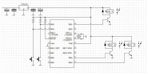

Salve, volevo fare una cosa molto semplice per alcuni di voi ma purtroppo non avendo dimestichezza con i PIC e non avendo il tempo materiale per imparare a programmarli vi chiedo un supporto e consiglio.
Dovrei fare un timer preimpostato per un erogatore di orzo e zucchero e fare pilotare tre relè da un PIC 16f84.
Mi spiego meglio con uno schemino:
un pulsante dovrebbe far partire il tutto,
Accendere relè 1 per un tempo di 2 secondi,
accendere relè 2 e 3 contemporaneamente con un ritardo di mezzo secondo dall'attivazione del relè 1,
spegnere il relè 2 dopo 4,5 secondi dall'attivazione,
spegnere il relè 3 dopo 7.5 secondi dall'attivazione.
con un altro pulsante attivare lo stesso circuito con la stessa sequenza ma con tempi diversi.
La parte del circuito dovrebbe essere abbastanza semplice da quello che ho visto solo che la parte di programmazione per me è arabo antico. Se poteste aiutarmi ve ne sarei molto grato.

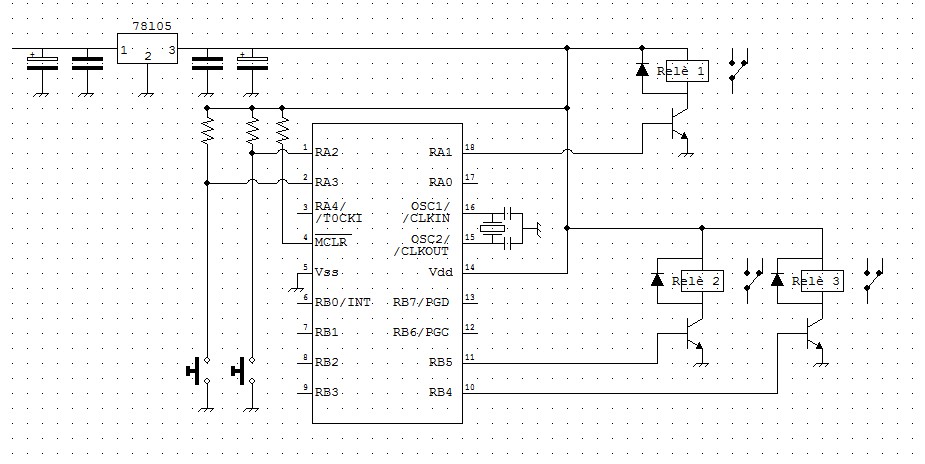

Lo schema l'ho fatto solo che fidocad non mi da il codice da postare. Forse avrei dovuto farlo con fidocadj. Per ora mando una foto e appena posso posto lo schema.

Messaggioda Foto Utentesimo85 » 8 set 2015, 13:14
I pulsanti sui pin RA2 e RA3 non vanno bene. Devi usare i pin con le interruzioni Interrupt on Change.
Poi, puoi usare i pull-up interni.
Vedi il datasheet a pag. 23 e 24.
