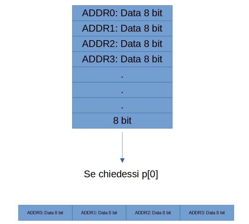

sono qui a chiedervi una cosa, ho letto la seguente porzione di codice:
Codice: Seleziona tutto
uint8_t rx_buff[DIM];
uint16_t numReceivedByte = read(openAmpFd, (void*)rxBuff, MSG_HEADER_BYTELEN);
uint32_t* p = (uint32_t*) rx_buff;
Con l'ultima assegnazione in pratica voglio creare un alias di rx_buffer, così da poterci accedere utrilizzando il puntatore p.

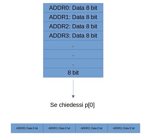

Quello che non mi è chiaro, avendoci messo un cast che lo trasforma in puntatore di dimensione unit32_t da uint8_t, vuol dire che se io richiamassi p[0] in realtà è come se stessi accedendo alle prima 4 locazioni dell'originario rx_buffer ?
Quindi avrei quello in allegato ? Anche con lo stesso ordine ?

Utilizzando il puntatore p accedi effettivamente a 4 byte alla volta.
Pero' devi considerare se la CPU su cui viene eseguito il codice e' Big Endian o Little Endian.
Questo articoletto spiega la differenza con piccoli esempi di codice concreti, che fa proprio al caso tuo.
Max

Il first byte citato sarebbe l'MSB e last byte sarebbe LSB, giusto ?

Effettivamente "first byte" e' un po' fuorviante. Molto piu' corretto parlare di LSB e MSB come dici tu.
Se a me dicono "first byte" di una costante scritta in esadecimale in un codice sorgente, io penso istantaneamente al byte piu' a destra (LSB appunto), mai a quello piu' a sinistra.
