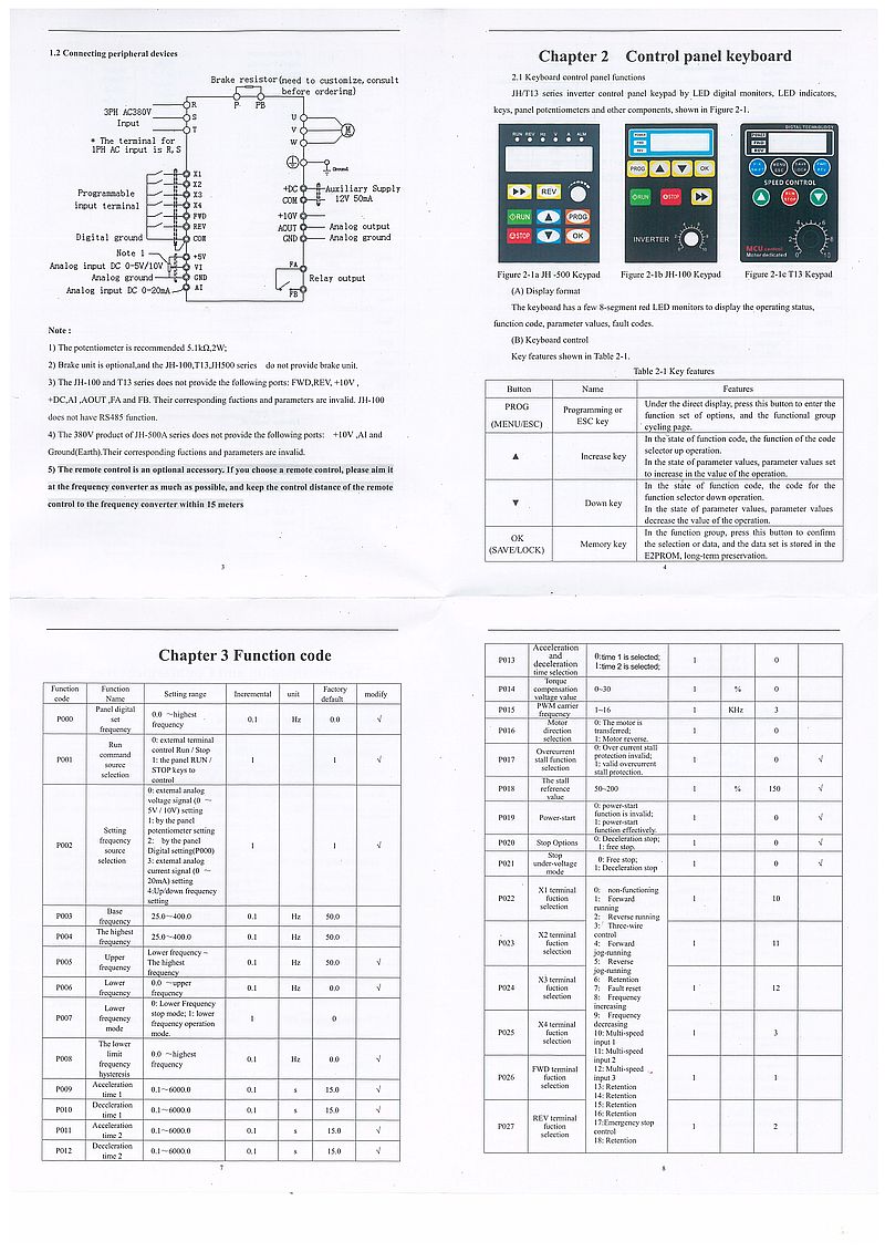

Ciao,
devo pilotare un motore trifase 750W 4 poli 1400 RPM con inverter VFD.
Il VFD che ho acquistato ha le linee U,V,W collegate al motore con fasi in configurazione a triangolo (230V).
Come da figura, sul VFD e' possibile impostare il parametro P008 con funzionalita' "The lower limit frequency hysteresis" nel range 0 Hz fino alla "highest frequency" impostata via function code P004 (default 50 Hz).
A cosa serve la function P008 (di default impostato a 0 Hz) ? Grazie :-)

Messaggioda Foto Utentecianfa72 » 9 ott 2025, 15:07
Penso di aver risolto grazie a ChatGPT ;-)
In pratica quel parametro imposta l'isteresi sulla frequenza minima configurata. Ad es settando P006 = 20Hz, P008 = 1Hz il VFD imposta una isteresi di 1Hz al crossing della soglia dei 20Hz (in effetti determinando un range 19 - 21 Hz).
