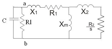

dunque,
la frequenza è in effetti quella di rotazione del rotore (ovviamente tenuto conto del numero di poli), quindi non direi "indipendentemente dalla velocità di rotazione". Inoltre la frequenza della tensione generata ai morsetti della macchina asincrona rimane "sincrona" con quella del rotore fino a che non si collega un qualunque carico. A quel punto per trasferire potenza occorre un determinato scorrimento e pertanto, se si mantiene fissa la velocità di rotazione dell'albero, la frequenza ai morsetti della macchina scenderà. I condensatori, devono sempre fornire la potenza reattiva necessaria al funzionamento, altrimenti la tensione ai morsetti crollerà; tieni inoltre presente che al variare della tensione e della frequenza generata varia anche la potenza reattiva fornita dai condensatori, ma anche la potenza attiva assorbita dal carico.
In altre parole non è affatto semplice controllare tensione e frequenza in condizioni simili, visto che le grandezze sono fortemente interdipendenti. Per avere un'idea a grandi di quello che succede puoi ricorrere al circuito equivalente della macchina, ricordando che è pensato per lavorare con frequenza di rete costante e non con frequenza di rotazione costante.
Immaginiamo di lavorare a regime, con velocità superiore a quella di sincronismo. La resistenza
sarà negativa, e la potenza da lei generata, dovrà compensare quella assorbita dal carico (rappresentato dalla resistenza Rl) e persa sulla macchina (ossia su
). La capacità C dovrà invece compensare la potenza reattiva assorbita da
( che varia con la corrente di carico) e
(che varia con il quadrato della tensione ai suoi capi, diversa a sua volta da quella ai morsetti a,b della macchina).
Già a questo punto le cose non sono semplicissime.. .
Se il carico (Rl) variasse, lo scorrimento dovrebbe cambiare anch'esso per soddisfare di nuovo il bilancio della potenza attiva. Questo può avvenire in due modi:
1)un sistema automatico fa accelerare il motore primo, aumentando lo scorrimento senza variare la frequenza ai morsetti a,b
2)la frequenza dell'albero motore non cambia e cambia la frequenza ai morsetti.
In entrambi i casi la capacità dovrebbe cambiare per potere bilanciare nuovamente la potenza reattiva, ovviamente in modo diverso a seconda che si abbia il caso 1) oppure il caso 2).
Per considerazioni più precise ed in transitorio converrebbe di sicuro passare ad un modello usando la trasformata di park.

su questo PC non ho strumenti per fare un disegno migliore, appena posso provvedo!

Non preoccuparti.il disegno è abbastanza chiaro anche così.
Se ho ben capito, quindi, quando si collega un carico al generatore e si mantiene inalterata la velocità di rotazione del rotore, per realizzare il trasferimento di potenza dal generatore al circuito la frequenza elettrica della rete deve scendere, fino a realizzare il necessario scorrimento,esatto?..ok..Diciamo che da un punto di vista energetico tutto torna..non mi è molto chiaro come avvenga nello specifico dal punto di vista elettrico, ma forse questo è dovuto all'abitudine a ragionare su reti elettriche "forti" e che lavorano a frequenza costante..
