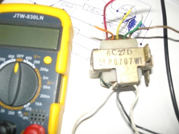

ho casualmente trovato nelle cianfrusaglie un trasformatore
le scritte che riporta sono:
6C27D
QLP0707WT
le uscite sono:
penso sia il primario da un lato
bianco/nero/bianco
mentre dall'altro lato secondario
marrone/verde/giallo/arancione/rosso
il peso complessivo è di 160 grammi
una formula che ho trovato su internet è
(peso in kg.per il suo quadrato )per 125
risultato 3,2 watt
gli ohm rilevati sono
sul primario penso
nero / bianco 2 ohm
bianco / bianco 3.4 ohm
secondario
giallo/ marrone 662 ohm
giallo / verde 522 ohm
giallo / arancione 50 ohm
giallo / rosso 295 ohm
rosso / marrone 950 ohm
rosso / verde 815 ohm
rosso / arancione 246 ohm
arancione / marrone 715 ohm
arancione / verde 577ohm
verde / marrone 143 ohm
se sapessi che tensione dare sul primario
col tester ricaverei le uscite
ma non sono sicuro
avete alternative per ricavare la tensione
identificare trasformatore

Questi calcoli sono sempre un poco approssimativi. In ogni caso:
e' un trasformatore con lamierino? Oppure è un unica massa nera?
Se è un trasformatore a lamierino e meglio indicare le misure del pacco lamellare, ovvero spessore del pacco e lato più lungo.
Poi vedremo.

Candy
- Messaggi: 10123
ha i lamierini
sono riuscito a contarli sono 12
i due lati esterni del lamierini sono di 6 mm. cd.
il totale della larghezza è 40,5mm.
lo spessore dei lamierini centrali è difficile calcolarlo
l'involucro dell'avvolgimento è 26,85mm.
6 mm. + 6mm.+26,85 = 38,85mm. ci sono 2 mm. di isolante
1 mm, per parte
i lamierini centrali dovrebbero essere di 13 mm, circa
lo spessore dei lamierini è di 12.52mm. compreso i separatori

Si potrebbe essere un trasformatore dalle parti di 5 VA.
La cosa strana è che ha i valori di resistenza alti, (tensioni maggiori), dove c'è il maggior numero di prese intermedie, mentre sul lato a resistenze basse, (bianco e nero), ha valori molto bassi.
PEr giunta anche il fatto che tra la coppia bianco-nero e bianco-bianco la misura non dia la presenza di uno zero centrale, fa pensare male.
In primo luogo voglio pensare che non siano state fatte bene le misure e ti chiedo di rifarle, facendo attenzione a controllare il valore letto sul tester con i puntali in corto. (Controllare e riportare).
Tutto farebbe pensare per una uscita a 24 V c.a. sui terminali bianco-bianco; ma mi insospettisce quel multipresa lato tensione maggiore.
Che storia ha il trasformatore?

ho cambiato tester per sicurezza
sselezionato sui 200 ohm
i risultatati li elenco in neretto
sul primario penso
nero / bianco 2 ohm 2,2
bianco / bianco 3.4 ohm 3,5
secondario selezione 2 k
giallo/ marrone 662 ohm 657
giallo / verde 522 ohm 518
giallo / arancione 50 ohm 50
giallo / rosso 295 ohm 292
rosso / marrone 950 ohm 948
rosso / verde 815 ohm 808
rosso / arancione 246 ohm 243
arancione / marrone 715 ohm 705
arancione / verde 577ohm 566
verde / marrone 143 ohm 140
ho usato i cavetti con i morsetti
perché con le dita potevo sfalsare i risultati
sul primario penso

Ormai è impossibile dire quale sia il primario e quale il secondario.
L'unico modo sensato è stabilirlo osservando le sezioni dei conduttori. Praticamente il secondario è l'avvolgimenti interno, più vicino al nucleo. L'avvolgimento esterno è il primario. Questo forse ci aiuterà un poco meglio.
L'unica cosa che mi sento di affermare è che l'avvolgimento bianco-bianco potrebbe essere a 24 V, mentre un bianco-nero potrebbe essere a 15V.
Rispetto al nucleo quali sono gli avvolgimenti esterni e quali quelli interni?
Fatta una copia bianco-nero dove misuri 2,2 ohm, che resistenza misuri tra il nero ed il bianco opposto?
Candy
- Messaggi: 10123
direi che non c'è nessuna differenza se uso il comune nero
e i due bianchi alternati
entrambi mi danno 2,1 ohm
mentre misurando solo i due bianchi il totale è 3,5ohm
le sezioni dei fili sono tutte uguali
con protezione misurano tutte 1,5mm. di diametro
l'ho un po aperto e sono riuscito a misurare le sezioni
i fili di colore multiplo è di 17 centesimi di millimetro
mentre i fili dei bianchi e nero è di 47centesimi di millimetro
i fili di 17 centesimi vanno verso l'interno
mentre i fili da 47 centesimi girano esternamente
