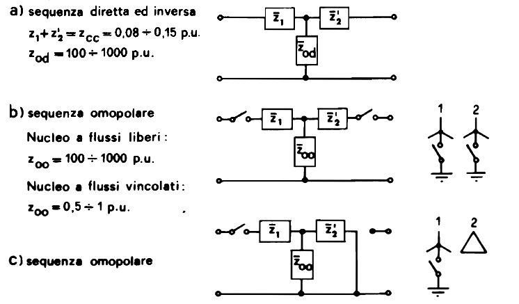

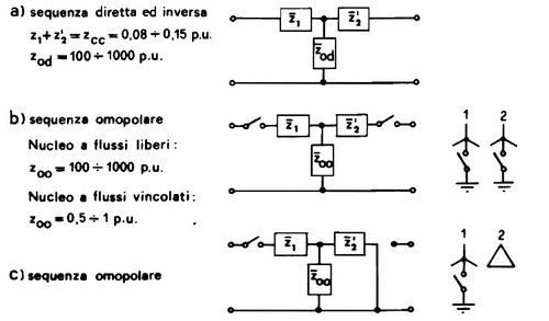

Ciao a tutti,
se la domanda non è troppo OT e se non è disturbo per l'autore del topic provo ad inserirmi nella conversazione chiedendo, a questo punto, come si può calcolare l'impedenza omopolare di un trasformatore Dyn o Yyn.
La normativa dice che per misurarla bisognerebbe collegare assieme i terminali delle fasi a stella, e far circolare su questi connessi assieme la corrente nominale, quindi tra fasi e neutro. Il rapporto che vado a calcolare tra la tensione misurata ai terminali delle fasi +N e la corrente, tutto moltiplicato per 3, mi deve dare l'impedenza omopolare.
Come si potrebbe avere quindi un calcolo teorico dell'impedenza omopolare?
Un saluto

Salve FilippoKK,
il circuito monofase equivalente di un trasformatore Yyn od Dyn, alla sequenza diretta ed omopolare, è rappresentato nella figura sottostante.
Risolvendo il circuito, noti i parametri longitudinali e derivati del trasformatore, puoi calcolarne l'impedenza alla sequenza omopolare.
