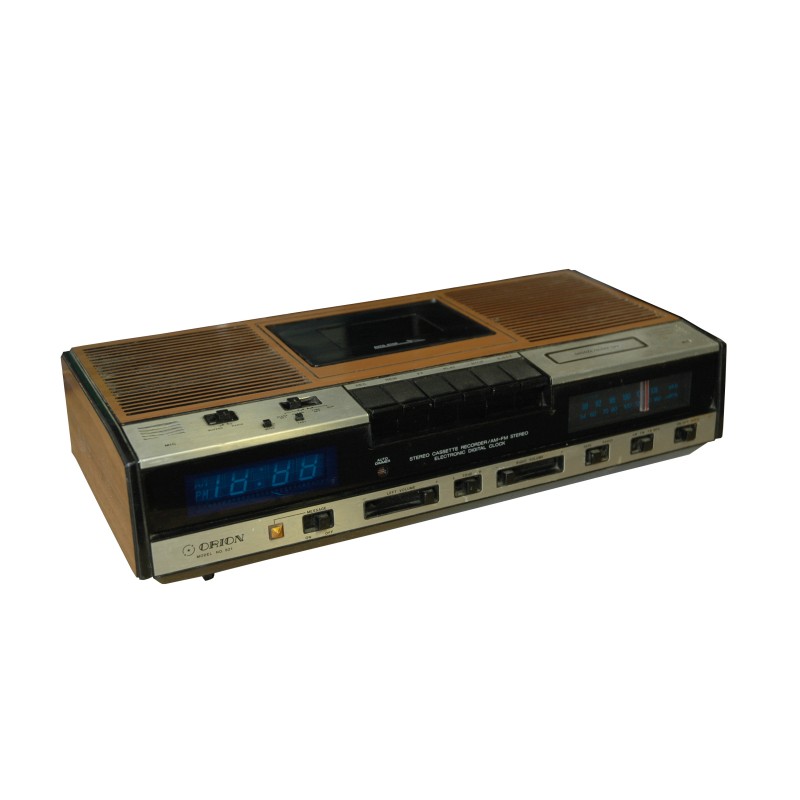

Recentemente mi è stata regalata una vecchia radiosveglia con incorporato un mangianastri. Allego foto del modello, marca Orion.
In verità chi me l'ha regalata voleva buttarla, ma da amante del retrovintage gli ho detto ok dalla a me, se non si recupera la butto.
Per fortuna i principali problemi (tasti che non funzionavano bene e fruscii vari) erano legati ai circuiti semplicemente ossidati. Il mangianastri era morto e l'ho recuperato cambiando semplicemente la cinghia.
Tuttavia andrebbe tarato... solo che a differenze di molti mangianastri questo non ha sul motorino la classica vite per regolare la velocità di riproduzione.
Secondo voi come potrei intervenire? Non ho ovviamente schemi... e manco si trovano essendo una radio dei primi anni 80.

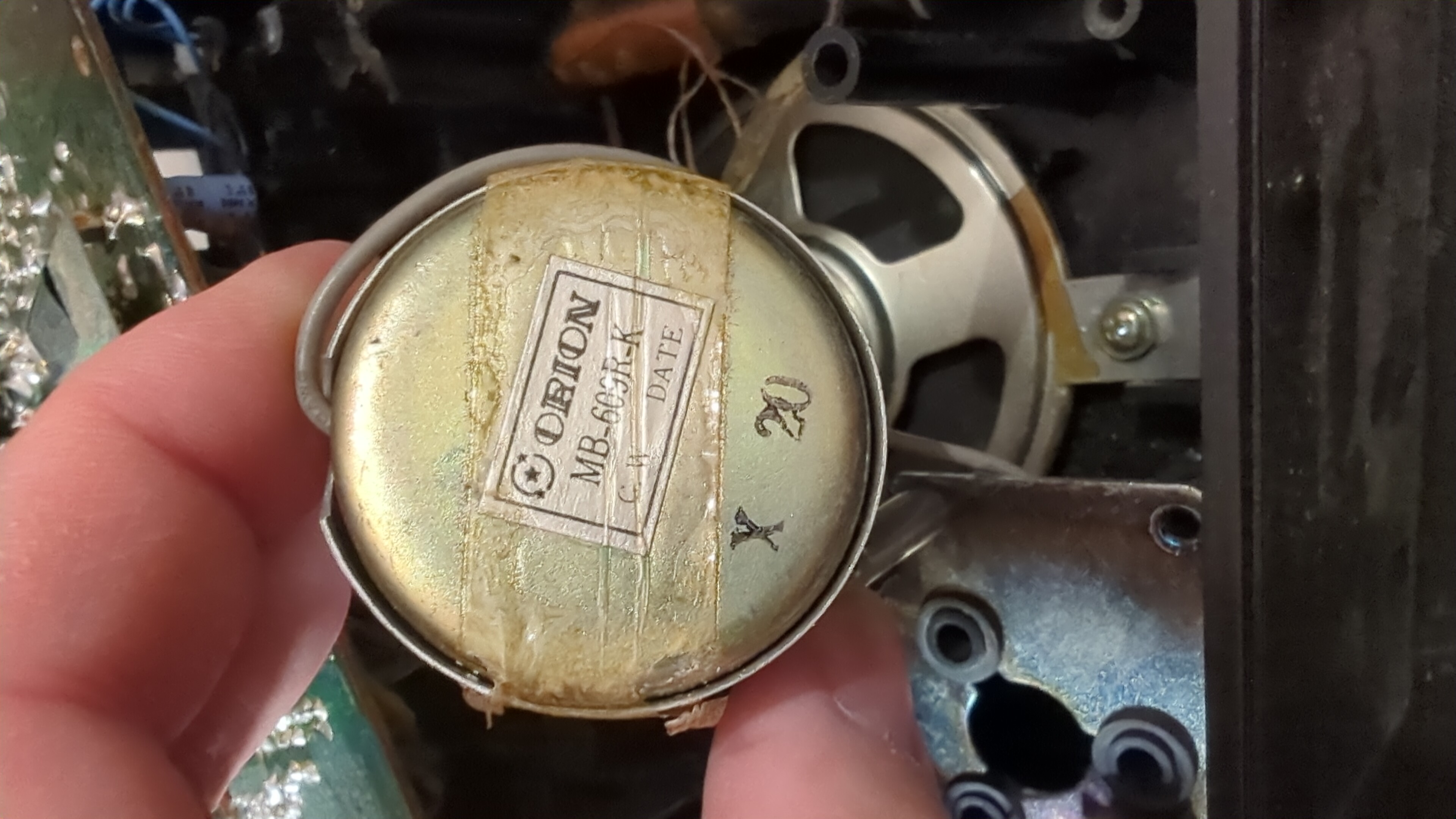

Allego alcune foto del motorino. La tensione misurata col tester quando play è premuto è sui 6.5v. Quando è tutto stoppato invece si azzera.
Escludo qualsiasi cosa che possa intralciare o rallentare ruota e ingranaggi in esecuzione.
Dovrei cercare di smontare il motorino?

Molti dei motorini di quelle meccaniche avevano un regolatore di velocita' integrato, a volte una schedina saldata direttamente sui contatti del motore a vista, altre volte incorporata dentro una parte della custodia del motorino (solo come esempio, nella foto, il foro posteriore permette di accedere al trimmer)
In alcuni casi, raramente, il foro era laterale, o sotto l'etichetta, oppure serviva togliere il "tappo" posteriore per accedere (il tuo potrebbe essere uno di questi, ad esempio), sarebbe da controllare (nel caso non ci siano vitine, e nel tuo non ne vedo, potrebbe essere semplicemente incastrato a pressione, o tenuto dal nastro adesivo)

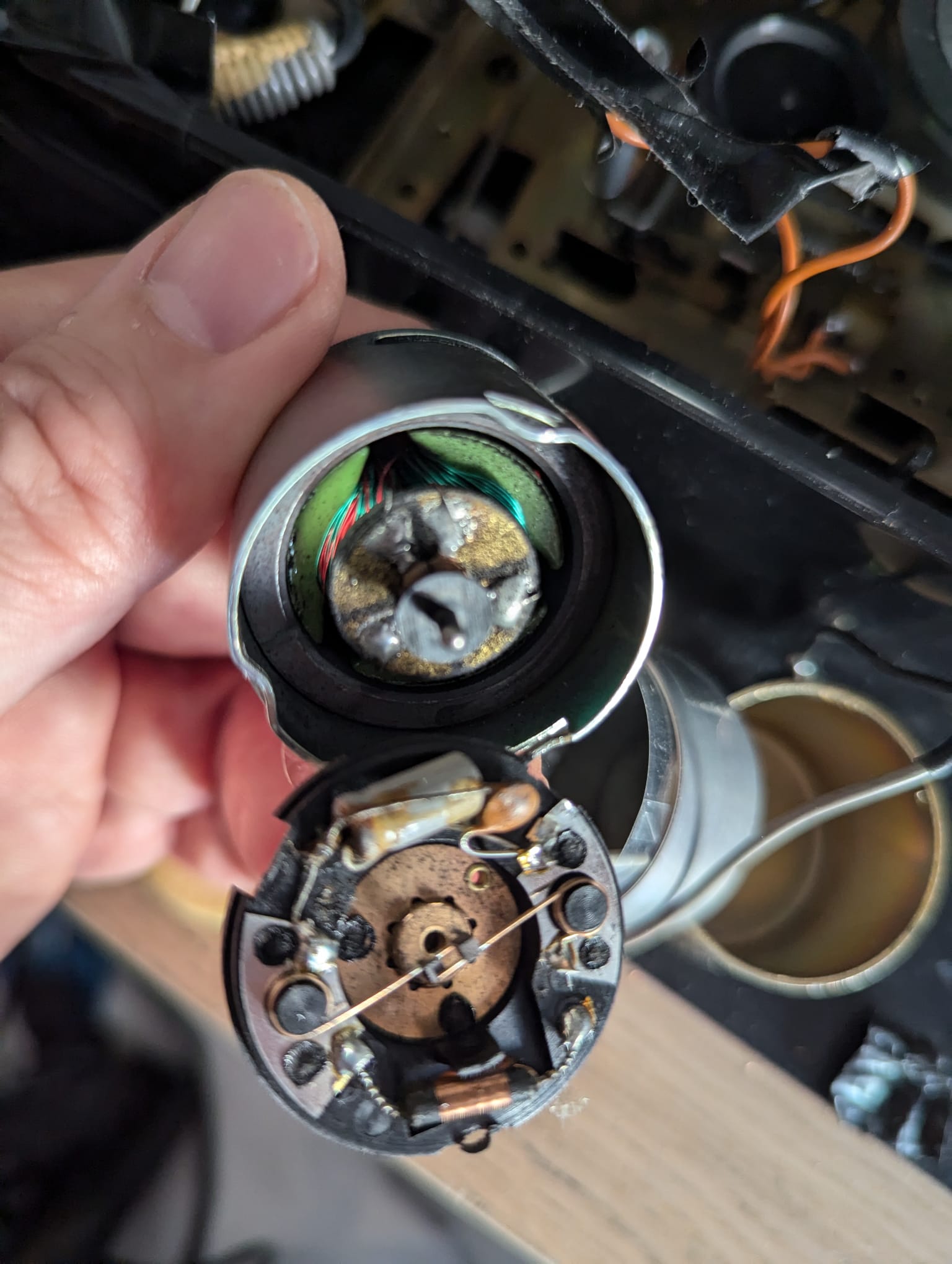

Buongiorno a tutti, vi allego le foto del motorino smontato.
Io trimmer nudi e crudi non ne ho trovati sull PCB della radio. Ci sono sì una valanga di induttori e similari tutti ammassati, ma anche seguendo i fili che dal motore vanno alla PCB una volta sulla PCB non ci sono nei paraggi trimmer ma solo un condensatore elettrolitico (sicuramente per dare stabilità alla tensione del motorino).
Osservando l'interno del motorino non vi viene in mente qualcosa che posso agganciare a quei componenti per ridurre o aumentare la tensione e quindi la velocità di riproduzione delle cassette?
Per misurare l'intensità della corrente, dovrei agganciare il tester in modalità Ampere ai due poli del motorino in funzione, giusto?

No, dentro quel motore non c'e' nulla che regoli la velocita' ... e se non c'e' neppure sullo stampato, potrebbe allora essere di tutto, il problema.
Poca lubrificazione, cinglioli che slittano, motorino vecchio e un po cotto, meccaniche bloccate, le frizioni lisce (tante erano semplici dischetti di feltro in mezzo a due di plastica, e si potevano rovinare) ... il cinghiolino che fa girare il volano collegato al capstan e' in buono stato, o si e' indurito e slitta ?
