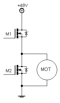

Credo che questo sia l' articolo al quale fai riferimento: pilotaggio motori
L' articolo riferendosi ad una configurazione del genere
dice all' incirca che:
- per pilotare il motore in trazione si lavora in PWM sul mosfet M1. Ok ?
- se si vuole immagazzinare l' energia prodotta (in discesa non in frenata) dal motore sfruttandolo come generatore si deve pilotare mediante PWM il mosfet M2. Considera che se M2 è aperto e il numero di giri del motore è sufficiente per garantire ai suoi capi una tensione superiore a quella delle batterie la corrente circolerà in direzione degli accumulatori (passando dal diodo di protezione del mosfet M1) ricaricandoli, ma se il numero di giri non è sufficiente per garantire tale condizione la corrente non potrà circolare e quindi non ricaricherai un bel niente.
Quando il mosfet M2 si chiude il motore, che sta funzionando come generatore, viene messo in corto circuito. Questo corto circuito ha l' effetto del freno motore e quindi tenderà a rallentare il mezzo in movimento.
I "problemi" che questo corto circuito genera sono sostanzialmente due, il primo è che la corrente circolante nel mosfet M2 diventa elevatissima e se si insiste troppo (con i tempi di chiusura) si danneggerà inevitabilmente il semiconduttore. Il secondo è, come detto sopra, quello di rallentare il mezzo che si stà muovendo lungo una discesa.
Appare quindi chiaro che se si mantiene a lungo il corto circuito il mezzo tenderà a fermarsi, il PWM di M2 va quindi gestito in modo che il motore possa operare ad un regime tale da mantenere ai suoi capi una tensione superiore a quella di alimentazione.
Il discorso che faceva fpalone in merito alla frenata era proprio riferito al fatto che la tensione che il tuo motore potrà presentare ai morsetti durante la decelerazione non potrà mai superare i 48V che gli fornivi precedentemente e quindi di fatto non puoi ricaricare le batterie. IsidoroKZ ti consigliava per l' appunto di sfruttare un' altro sistema ovvero quello di immagazzinare energia nel motore. In questo modo riusciresti attraverso i picchi che si generano durante l' apertura del mosfet (relativo alla frenatura) ad avere una tensione più elevata dei 48V che quindi può far circolare la corrente verso gli accumulatori ricaricandoli.
Comunque sia i tuoi mosfet esplodono perché chiudi quello alto nel momento sbagliato.... prova a fare funzionare il tutto lasciandolo sempre aperto, vedrai che la situazione migliora ... Inoltre io parallelerei al diodo interno a M1 un' altro diodo di potenza e sceglierei componenti con una Vds superiore ai 60V, almeno il doppio della tensione di alimentazione ...
Se entrambi i mosfet sono aperti la corrente non circola perché il circuito è aperto.
No, non è così. Il MOS low side serve per cortocircuitare il motore in modo da farlo frenare, non serve per limitare la corrente nel diodo del MOS alto.
NO! Finché la tensione ai capi del motore (quando lavora come generatore) non supera i 48V non circola corrente in quel diodo. Il mosfet esplode perché lo chiudi senza limitare la corrente di cortocircuito che diventa elevatissima danneggiandolo. Se non chiudi quel mosfet non esplode nulla.

Per le prove, in fase di motoring puoi attivare solo il transistore di sopra, mentre per la braking puoi pilotare in PWM solo quello di sotto, usando i diodi di substrato dei MOS per il ricircolo. Perdi un po' di efficienza ma semplifichi il pilotaggio.
Mi sembrava di aver letto di mettere in parallelo un diodo fuori dal MOS: direi che serva a poco, eventualmente ci torno su.

Scusa, non mi sono spiegato bene.
Mi riferisco al fatto che se si pilota solo un MOS per volta si utilizza il diodo di substrato dell'altro che ha una caduta di tensione diretta relativamente elevata, e tempi di recupero inverso non spettacolari. Se invece si pilotano i due MOS in controfase, con opportuno death time, uno dei due MOS lavora nel terzo quadrante, e la sua caduta di tensione e` decisamente piu` bassa di quella del diodo suo interno.

Durante l' accelerazione non ha senso chiudere il mosfet basso (riferendoci al caso in cui il motre sia collegato tra il punto medio del mezzo ponte e massa) oppure sbaglio ?

Durante l'accelerazione e la marcia normale e` comunque opportuno chiudere anche il MOS in basso. La ragione e` che quando si apre il MOS in alto, nell'induttanza di armatura c'e` corrente che continua a passare attraverso il diodo di substrato del MOS di sotto. Questo provoca una caduta di tensione di un volt o due. Se si chiude il MOS di sotto, la corrente continua a passare "a rovescio", da source a drain in un N, ma al posto di passare per il diodo passa per il canale che fa una caduta di tensione molto piu` piccola e cosi` il rendimento sale.
Negli alimentatori a commutazione (ad esempio il buck) questa tecnica e` chiamata synchronous rectifying o semplicemente buck sincrono.
