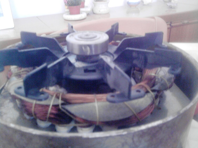

Puoi provare a battere abbastanza forte direttamente sull'albero del motore(foto 2), però usa un pezzo di materiale tenero, (allumino, bronzo, legno duro..), non usare pezzi ferro o direttamente il martello, rovineresti l'albero motore.
È probabile che ci sia un segger che blocca lo scudo sul cuscinetto come potrebbe essere che sia ossidato scudo con cuscinetto
Devi battere e vedrai che verrá o lo scudo o il cuscinetto con tutto lo scudo

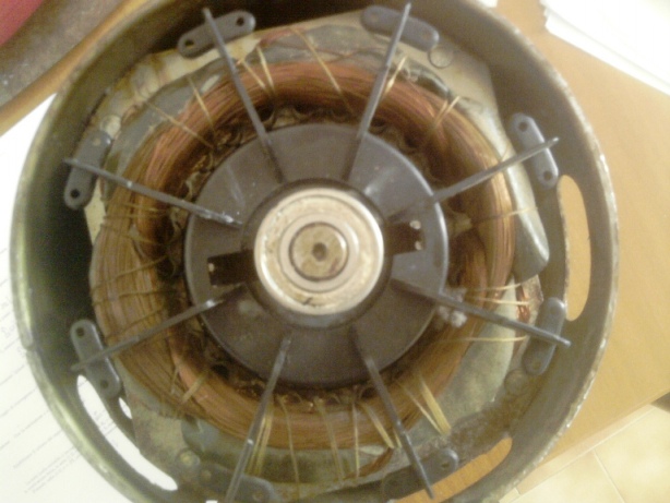

Il seeger se c'è dovrebbe essere sulla parte esterna, perché dalla foto mi sembra un cuscinetto a rulli/rullini che sono solo radiali. Sulla parte interna ci dovrebbe essera una battuta.
Credo che sia stato calettato, però senza una foto dell'altro lato non si capisce come sia stato realizzato il montaggio.

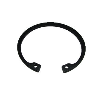

Per il momento non posso mettere mano al motore prima di mercoledì ne fare altre foto. Ho fatto delle ricerche e l'anello Seeger, dovrebbe essere questo, salvo vostre smentite.
Se è questo non l'ho visto sul motore anche perché si dovrebbe vedere all'esterno.
Comunque mi assicurate che posso martellare la parte centrale senza che si rompa il cuscinetto o gli anelli?
Se tutto va bene quella che mi dovrà rimanere in mano sarà solamente lo scudo con nient'altro attaccato visto che l'anello è incastrato allo scudo e quindi sono separabili mentre anello e albero sono calettati.
Se invece c'è un seeger interno devo martellare solo sull'anello nero cioè l'albero del motore.
Vi chiedo pazienza ma non credo che troverò un altro motore gratis con cui smanettare
[img][/img]
