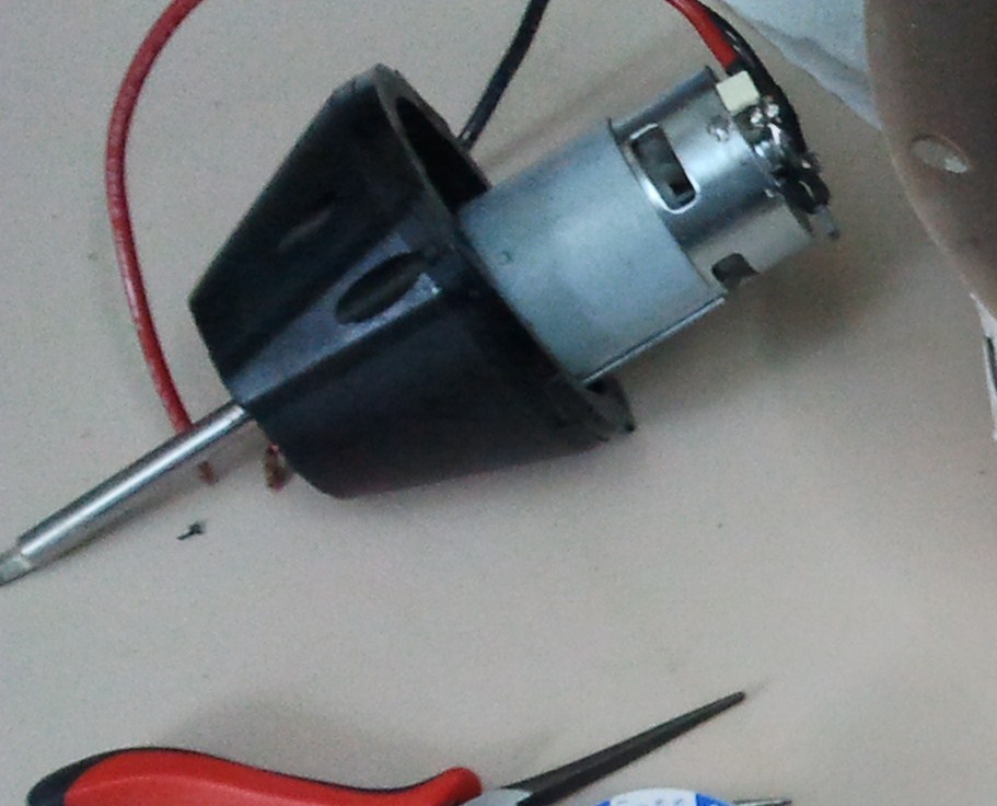

[13] Re: Motore a spazzole con collettore eroso
Messaggioda Foto UtenteJOHNANN » 27 mag 2015, 11:35
Ho una seascooter seadoo originale e avendolo smontato il motore e' uguale, il motore e' accoppiato ad un motoriduttore , ho inserito delle foto !
Io ho preso una imitazione cinese solo per usare la meccanica e la scocca e ho rifatto il PCB di controllo e comprato un motore con simili caratteristiche del propulsore acwquatico originale che gia' possiedo!!
Ora il collettore in quelle condizioni in quello originale che funziona ancora dopo 5 anni non si e' mai ridotto cosi!
Quindi potrebbe essere sbagliato qualcosa nel mio schema che crea problemi distruggendo il collettore ?
QUESTO E' IL PROPULSORE SUBACQUEO CHE TI DICEVO E ALL'INTERNO MONTA IL MOROTIDUTTORE CON IL MOTORINO
motore montato su motoriduttore

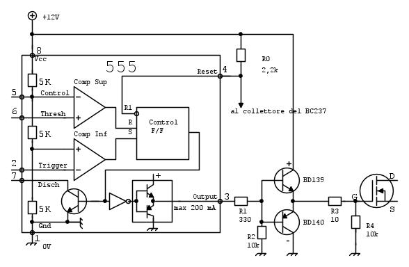

Messaggioda Foto Utenteadert » 27 mag 2015, 15:27
Guardando lo schema da te postato:
0-il 555 multivibratore astabile lavora a circa 300 Hz , penso sia ok.
1-il pin 4 del 555 , reset , non è mai a +VCC , metti una resistenza da 2,2k tra il pin 4 e il +12V e togli la resistenza in serie tra il transistor BC237 e il pin4.
2-L'uscita del 555 pin 3 con max 200 ma non è sufficiente a pilotare il gate del mosfet con fronti ripidi, il mosfet scalda , metti 2 transistor in configurazione push-pull BD139,BD140 tra il pin 3 del 555 e il gate del mosfet.
Vedi schema.

[15] Re: Motore a spazzole con collettore eroso
Messaggioda Foto UtenteJOHNANN » 28 mag 2015, 10:05
OK perfetto :ok: ! GRAZIE!Immaginavo che il solo ne555 non riuscisse a pilotare correttamente il mosfet e servisse un push-pull! :lol:
Procedo con l'aggiunta del push pull , con la modifica sul pin 4 (reset ) , e monto il nuovo motorino , sperando che il problema al collettore non si ripresenti! #-o #-o

[18] Re: Motore a spazzole con collettore eroso
Messaggioda Foto Utenteadert » 29 mag 2015, 16:57
Leggendo in internet http://www.robot-italy.net/roboforum/sh ... .php?t=186 al post 2 la frequenza alla quale far lavorare i motori dc pilotati in PWM dipende dalla costante di tempo del motore L/R , L=induttanza , R=resistenza armatura , la fequenza minima di esercizio con drive PWM è
fmin[Hz]=20/(L/R)*2*pigreco.
Dato che la costante di tempo dei DC normalmente usati nelle applicazioni amatoriali vale frazioni di ms ne consegue che la frequenza minima è sempre superiore a 6-7 kHz.
Facendo alcune ipotesi:
R=0,1 hom
L=1 mH
fmin=20/(0,001/0,1)*2*3,14=12.560 Hz
Conosci l'induttanza e la resistenza del tuo motore?.

[20] Re: Motore a spazzole con collettore eroso
Messaggioda Foto Utenteadert » 30 mag 2015, 10:40
48 gradi con ambiente a 20°C (acqua) mi sembrano pochi , un valore di 60 °C potrebbe andare già bene.
Ricordati di modificare il circuito :
1-comando pin 5 con resistenza di carico sul transistor protezione temperatura verso il +
2-push pull per comando mosfet.
Scopo principale della nostra vita , è dare prosieguo alla vita , come tutti gli esseri viventi fanno.
