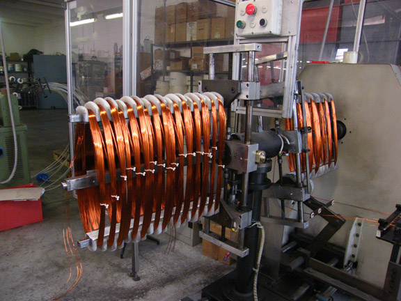

Ti sembrano sovrapposte?

Messaggioda Foto Utenteadmin » 25 gen 2018, 23:22
Quelle sono due matasse di un avvolgimento che occupa un terzo di statore

[13] Re: Statore motore asincrono trifase
Messaggioda Foto Utenteschumy91 » 25 gen 2018, 23:25
Aaaaah ok...è un terzo di statore perche si sono verificate tutte e 4 le combinazioni tra Nord e Sud?

[14] Re: Statore motore asincrono trifase
Messaggioda Foto Utenteadmin » 25 gen 2018, 23:38
Con il disegno io ho solo voluto farti vedere quanto già altri ti hanno detto: a seconda di come la corrente percorre la matassa genera nord e sud.

[16] Re: Statore motore asincrono trifase
Messaggioda Foto Utenteadmin » 25 gen 2018, 23:53
Puoi anche vederla in questo modo: c'è un polo in mezzo a due gruppi di conduttori con correnti controverse. Il polo è, ad esempio, Nord se le correnti controverse sono antiorarie, Sud se sono orarie.

[17] Re: Statore motore asincrono trifase
Messaggioda Foto Utenteschumy91 » 26 gen 2018, 0:09
Se queste in foto sono le matasse mi fate capire dove sta la differenza di come sono state avvolte? :cry:

[18] Re: Statore motore asincrono trifase
Messaggioda Foto Utenteadmin » 26 gen 2018, 0:18
ogni matassa ha due capi, chiamiamoli P ed F. Andando da P ad F si gira in tutte nello stesso modo, poniamo orario. Se vai da F a P giri in senso antiorario.

[19] Re: Statore motore asincrono trifase
Messaggioda Foto Utenteschumy91 » 26 gen 2018, 0:30
Ok...ora nel caso di alimentazione trifase, se l'avvoglimento è composto dalle matasse di tutte e tre le fai ogni fase quante di quelle matasse ha? E come sono collegate tra di loro?

[20] Re: Statore motore asincrono trifase
Messaggioda Foto Utenteadmin » 26 gen 2018, 0:49
Dipende dal numero di cave di statore. Ogni matassa occupa due cave. Se le cave sono N il numero di cave per ogni fase è N/3, quindi il numero di matasse per ogni fase è N/6. Nell'esempio proposto in questo 3d da [user]Ros9[/user] ad esempio ci sono 24 cave ed il numero di matasse per ogni fase è 4. Ogni fase occupa 8 cave.
