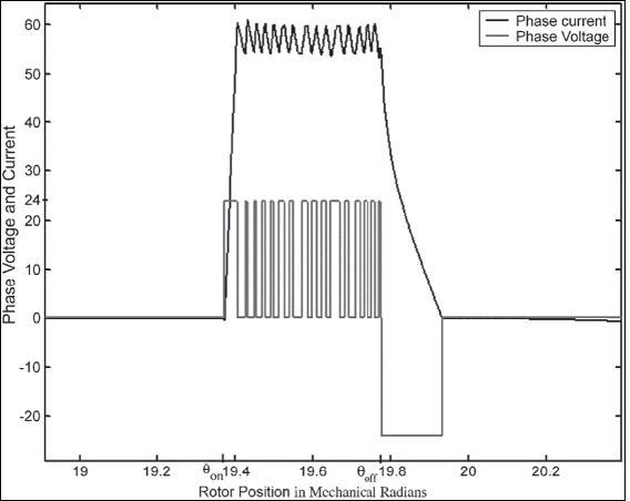

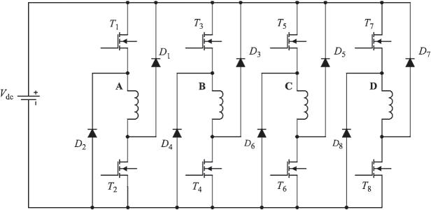

Infatti la corrente in fase di rigenerazione dovrebbe passare sui diodi di ricircolo per poi entrare verso "Vcc", ossia verso il positivo dell'alimentazione del ponte ad H. Immagina che il ponte stia fornendo energia per magnetizzare l'avvolgimento; la corrente verrà portata al valore richiesto parzializzando l'accensione della coppia di transistor che portano il lato AC a tensione positiva (per ipotesi usiamo un PWM unipolare). Quando l'avvolgimento è magnetizzato e l'induttanza tende a diminuire e la corrente tende ad aumentare allora una strategia di controllo potrebbe essere aprire gli interruttori precedentemente chiusi e chiudere quelli precedentemente aperti.
In questo modo la tensione ai capi dell'avvolgimento risulta essere -Vcc e la corrente (che non può andare a 0 per via dell'induttanza dell'avvolgimento) si chiuderà attraverso i diodi di ricircolo sulla sorgente di alimentazione, un po' come in uno step-up. Ovviamente la corrente diminuirà ed a quel punto a secondo del regolatore di inseguimento della corrente impiegato (a isteresi, Dead zone, con un PID...) il controllo cambierà stato.

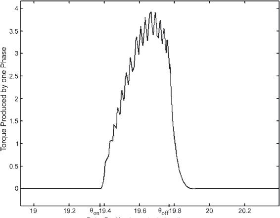

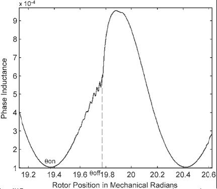

Se imponessi la corrente già durante la fase di avvicinamento avresti una coppia motrice fino a che il polo non si allinea e successivamente frenante; d'altronde, fintanto che la costante di tempo dell'avvolgimento è molto bassa rispetto al tempo impiegato al polo di rotore per percorrere lo spazio tra due espansioni di statore, si può tranquillamente scegliere di far "partire" la corrente (angolo di accensione) quando la riluttanza sta già diminuendo. Si immagazinerà energia nel campo magetico e la si recupererà dopo lo spegnimento del transistor (angolo di spegnimento). Ho trovato un grafico relativo all'andamento di tenione e corrente per il funzionamento da motore per la zona di funzionamento a "coppia costante", lo allego di seguito:
il relativo andamento dell'induttanza è questo:

e la coppia risultante :

il convertitore ed il controllo, ossia la parte logica e quella di potenza (per le basse velocità) dovrebbe essere piuttosto semplice; il convertitore al quale le figure si riferiscono è questo :
Se per dirac intendi impulso di corrente di breve durata direi di sì, anche se la coppia aumenta (a parità di intensità di corrente) con l'aumentare della differenza tra angolo di accensione ed angolo di spegnimento.
